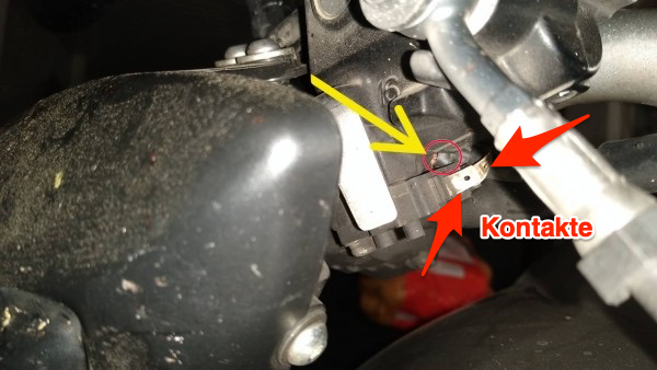

So einfach reißen die Kabel eigentlich nicht ab.
Die Stecker fehlen ja auch bei deiner :xt12: und die Anschlußfahnen, zumindest eine, sind auch total verbogen.
Wenn nur die Kabel abgerissen wären, müssten zumindest noch die Stecker vorhanden sein. Die Stecker fehlen aber auch.
Auch glaube ich nicht, dass die Kabel abgerissen sind. Dafür sind die Schnittstellen zu sauber.
Als Steckerersatz könnten die üblichen KFZ-Stecker auch gehen.
Kontakte vom Bremslichtschalter

doppelklick hat geschrieben: So 17. Mai 2020, 16:22 So einfach reißen die Kabel eigentlich nicht ab.
Vielen Dank Thomas für deine Hilfe und Unterstützung.

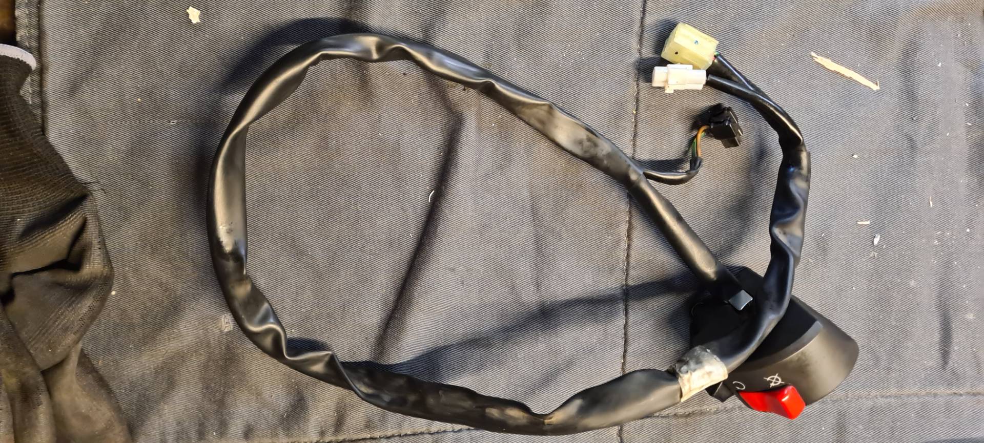

So sieht der Kabelbaum dazu aus:

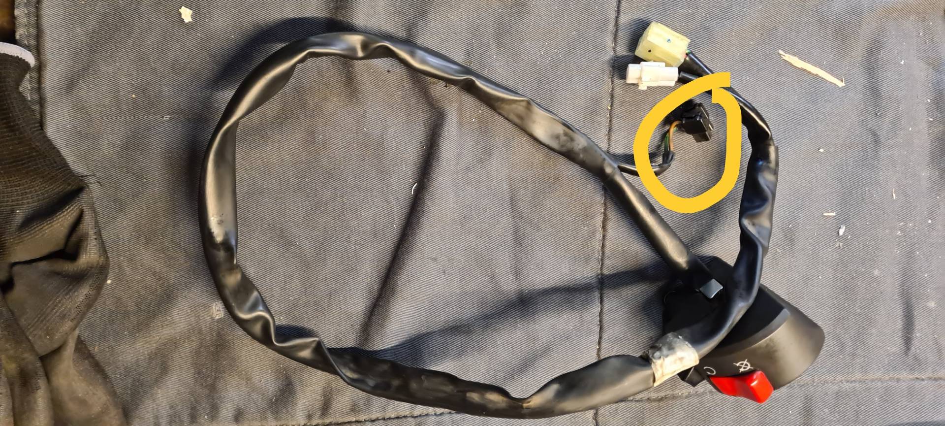

Genau dieser Stecker fehlt mir.
Den Stecker wird man wahrscheinlich nicht einzeln bekommen?
Oder könnte man da was alternativ verwenden?

Re: Hilfe - Kabel für hinteres Bremslicht abgerissen
Beitrag von Stefan_L »
Selbst wenn man ihn bekommen würde sollte die gesamte Einheit ersetzt werden da nicht klar ist was den Schaden verursacht hat.
Folgefehler sind also unklar.
Beitrag von Maurice »
Einfach 2 neue Stecker anklemmen und testen ob es funktioniert.
https://www.rdae.nl/48-x-05-mm-haaks-efcc-15048-b.html
