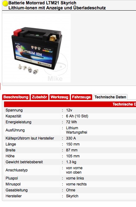

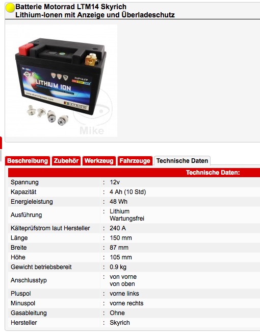

Mal so als Info. Erscheint mir auch noch zu teuer.
Es gibt anscheinend was neues. Batterie Motorrad LTM14 Skyrich
Lithium-Ionen mit Anzeige und Überladeschutz oder LTM21 Skyrich
Ich kann jetzt aber noch nicht sagen, wann die Lieferbar sind. Vielleicht weiß das jemand anders hier.
Beschreibung:
Lithium-Ionen Batterie mit Überspannungsschutz von Skyrich
Skyrich ist ein Premiumhersteller und Serien-Lieferant für namenhafte Hersteller wie z. B. KTM und Ducati.
Die Power Sports Lithium-Ionen Batterien der LTM-Line zeichnen sich durch ein hitzebeständiges, wasserdichtes Nylongehäuse und verbesserte Polanschlüsse aus.
Overcharge Protection (OP)
Die Skyrich Batterie verfügt über ein erweitertes Batterie-Management-System (BMS), welches neben den Balancern (sorgt für gleichmäßige Ladung/Entladung der Batterie) zusätzlich einen Überspannungsschutz beinhaltet. Dieser verhindert, dass die Batterie mit einer Spannung von über 14,9V geladen wird.
Spacer (S)
Batterie ist mit einem oder mehreren Distanzstücken ausgerüstet, die mit dem mitgelieferten Klebestreifen unter die Batterie geklebt werden, damit die Batterie exakt in den Batteriekasten passt.
Waterproof (WP)
Die Batterie ist komplett wasserdicht und nimmt keinen Schaden, wenn das Motorrad mit Hochdruck gereinigt wird.
Indicator (I)
Alle Batterien sind mit einer verbesserten Ladezustandsanzeige ausgestattet, welche den Ladezustand der Batterie noch präziser anzeigt.
Mit dem Ersatz einer Standard Blei-Säure-Batterie durch eine Skyrich Lithium-Ionen-Batterie können bis zu 5 kg Gewicht gespart werden, ohne nennenswerten Aufwand.
Folgende Vorteile sprechen für Skyrich Lithium-Ionen Batterien:
- integrierter Überspannungsschutz
- ca. 1/3 des Gewichts der vergleichbaren Blei-Säure-Batterie
- verbesserte Polanschlüsse aus Messing für beste Leitfähigkeit
- wasserdicht
- komplett schwarzes Batteriegehäuse
- Batteriegehäuse aus Nylon, daher ist eine Verformung bei Hitze praktisch ausgeschlossen
- unschlagbares Verhältnis von Kosten/Gewichtsersparnis
- in jeder Position einbaubar, da keine Säure enthalten
- enthält keine Schwermetalle
- ausgewogene Entladung/Ladung aller Zellen durch Balancer
- Schnellladung mit hohem Ladestrom möglich (bis zu 90% in 6 min)
- sehr geringe Selbstentladung (max. 5% pro Monat)
- auch bei hohen Temperaturen noch gute Leistung bis 60°C
- sichere Technik und hohe Lebensdauer
Preise:
LTM21 Skyrich ca. 180,00 Euro
LTM14 Skyrich ca. 130,00 Euro
