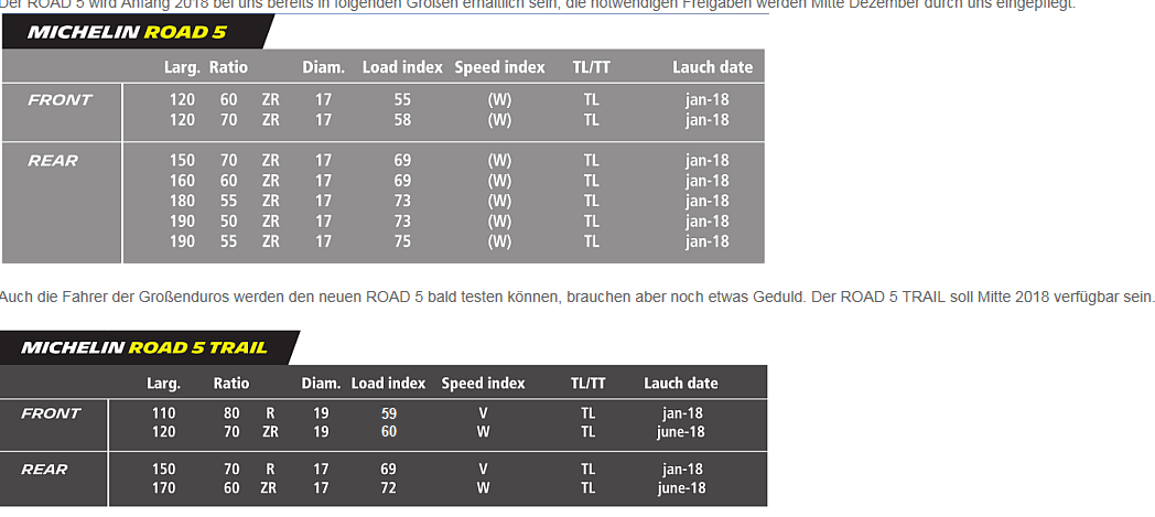

Für unsere :xt12: sollte dann der Road 5 Trial in Frage kommen.
Welche Rolle spielt der Traglast-Index?
In meinen Papieren steht für vorn ein Wert von 59, bei Michelin 55.
Geht das?

Schwenker-Markus hat geschrieben: Mo 6. Nov 2017, 17:49Für unsere :xt12: geeignete Dimensionen kommen aber erst im Juni 18
In dem Bericht steht:
Ab Anfang 2018 kommt der MICHELIN Road 5 in den Handel.
Die Dimensionen 120/70 ZR 19 und 170/60 ZR 17 MICHELIN Road 5 Trail für die Großenduros wie BMW R 1200 GS und KTM 1290 SuperAdventure kommen ab Juni 2018 auf den Markt.
Es sind also nur die 120/170er Schlappen für die Wasserkuh :schnabel: und KTM, die erst im Juni kommen. Wenn die Tabelle stimmt und ich das richtig verstanden habe, ist der 110er-Vorderreifen (zumindest nach deutschem Recht) für die XT1200Z nicht zulässig, weil eben der Traglastindex zu niedrig ist. Daran dürfte auch eine Freigabe/UBB nichts ändern.
Bodo2009
Re: Neuer Michelin
Beitrag von Bodo2009 »
spare mir grosse Vorstellung, fahre keine XT.
Im ersten Handout von Michelin zum Road 5 ist ein Fehler.
Der Vorderreifen Road 5 Trail kommt selbstverständlich mit dem korrekten Tragindex von 59 V, bzw. 60V für die Wasserkühe :-)
Grüsse
Bodo

Nachtrag
