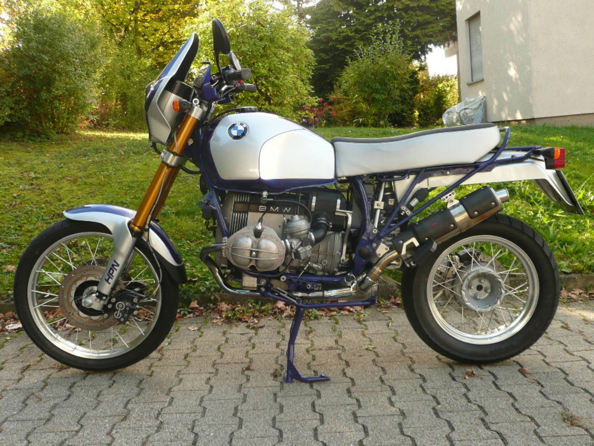

An meiner HPN war der Magnet in eine der Schrauben für die Bremsscheiben integriert. Der "Empfänger" saß in einem
Halter, der von den Klemmfaustschrauben am linken Holm gehalten wurde. Das war so sauber gemacht, das mußte ich
einfach haben
Wenn Du dieses Bild vergrößerst kannst Du es sicher erkennen. Ich
kann Dir auch ein 2,37 MB großes Bild schicken, dann geht da mehr.

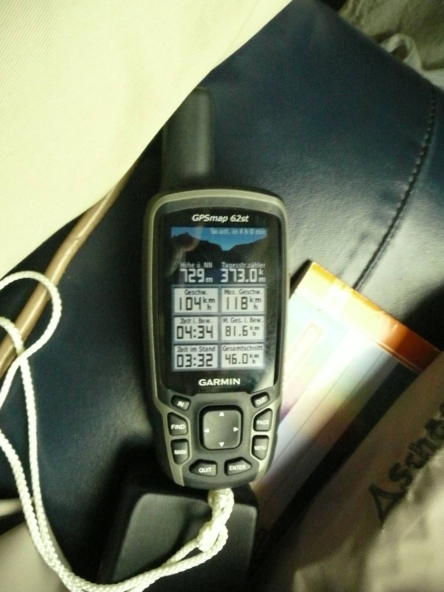

Bernd sprach davon, daß er den Fahrradtacho für Orientierungsfahrten braucht. Die zurückgelegte Strecke bekommt er mit dem Fahrradtacho sehr genau, wenn er den korrekten Radumfang eingegeben hat. Ich habe schon viele vom Navi aufgezeichnete Tracks nach Google Earth übertragen. Nicht nur, daß der Track öfter mal neben der Straße verläuft oder Kurven schneidet, wenn das Gerät aufgrund von Bewölkung oder einer Tunneldurchfahrt keinen Satelliten findet, dann ist die Genauigkeit dahin. Nebenbei: Im ICE streikt er völlig. Deshalb > Fahrradtacho.Tequila hat geschrieben: Sa 3. Feb 2018, 22:06Aber geht das nicht mit einem aktuellen GPS System viel einfacher?
Unter klarem freiem Himmel ist die GPS-Anzeige, auch die für die Geschwindigkeit, sehr genau. Wenn ich mit der
Dieses Bild entstand allerdings während einer Busfahrt.
