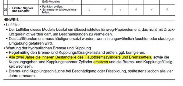

Im WHB der DP04 steht das aber unter 3-3 beschrieben.
