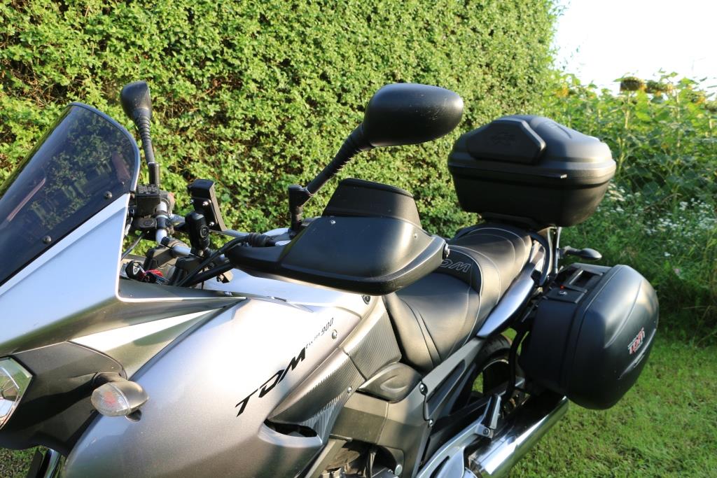

An meiner TDM hatte ich Handschützer der R1150GS verbaut. Dazu gibt es entsprechende Spoiler.
Diese hatte ich seinerzeit bei Touratech gekauft, Bestellnummer für die Spoiler ist 01-040-1701-0.
Die Dinger sind aus Kunststoff und müssten sich sicherlich mit ein wenig heißer Luft auch an andere Protektorformen anpassen lassen.
