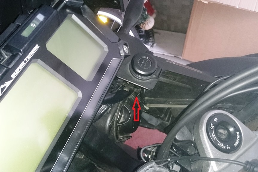

Sorry für meine Unwissenheit, aber wie bekomme ich denn alles da vorne zur Verkleidung hin verlegt? Die Kabel der Scheinwerfer etc kommen ja von außen bzw viel mehr von innen? Ist der hinter der oberen Verkleidung von hinten was offen zugänglich zum Durchstecken?
DlzG, Andy
Beiträge: 5478
Re: SW Motech Hawk Scheinwerferhalter
Andy, nach vorne kommt man relativ einfach an der Gummiglocke vorbei. Dann kommst du bei der Steckdose aus (siehe Bild 2)Sollte da zu wenig Platz sein kann man in dem „Kasten“ (hinter dem rechten Seitendeckel) im hinteren unteren Teil ebenfalls nach vorne, einfach mal den Verlauf der anderen Kabel verfolgen. Von rechts nach links hinter dem Scheinwerfer mit dem Kabel des linken Scheinwerfers, da müsste auch müsste auch schon ein Kabel sein. (siehe Bild 1) Dann kommt’s drauf an wo du sie montieren willst.

Helmut hat geschrieben: Mi 11. Okt 2017, 16:54 Andy, nach vorne kommt man relativ einfach an der Gummiglocke vorbei. Dann kommst du bei der Steckdose aus (siehe Bild 2)Sollte da zu wenig Platz sein kann man in dem „Kasten“ (hinter dem rechten Seitendeckel) im hinteren unteren Teil ebenfalls nach vorne, einfach mal den Verlauf der anderen Kabel verfolgen. Von rechts nach links hinter dem Scheinwerfer mit dem Kabel des linken Scheinwerfers, da müsste auch müsste auch schon ein Kabel sein.
Das ging ja doch relativ einfach, da war mehr als genug Platz.
Scheinwerfer sind montiert und leisten ihren Dienst.
