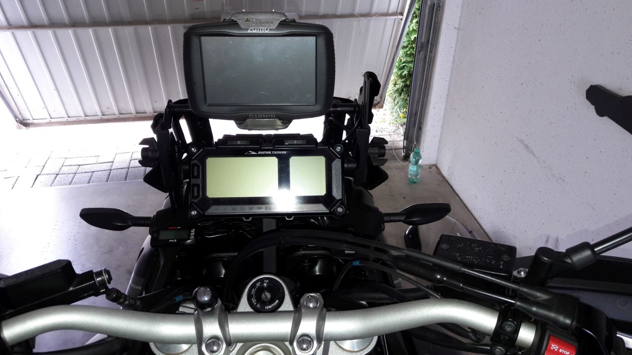

Hallo nach vielem herumprobieren, erst an Querstrebe mit Eigenkonstruktion, dann am Lenker an verschiedenen Positionen, bin ich nun wieder in Richtung Querstrebe gegangen. Somit kann ich die Scheibe auch wieder ganz hoch oder ganz runter machen, ohne dass was stört.
Dort finde ich den Anbauort für mich am besten. Hatte ja vor kurzem den GIVI Navihalter gesehen. Der ist es nun bei mir geworden. Bei Polo gibts den schon komplett für das Garmin (Givi Alu Navihalter S902SGZ39)
Gruß Bill

ich habe eine ähnliche Lösung wie ThinFr bei der Erstmontage des Navis an meiner DP04 letztes Jahr versucht.
Das "Gewackel" hatte, aufgrund der Verlängerung des Anbauortes zur Querstrebe, sogar noch zugenommen.
Eine Montage am Lenker hatte ich jahrelang an meiner BMW und kommt derzeitig für mich nicht in Frage.
Es hat mich immer irgendwie was gestört (Tankrucksack beeinträchtigt Blick auf das Gerät, Navi nicht im Sichtfeld; Bedienbarkeit).
Letztendlich habe ich mich dann für das "kleinere Übel", nämlich
- Navi (Garmin 390) in Halterung von Touratech, absperrbar, an der Querstrebe mittig verbaut und
- Montage Touratech "GPS Halter Verlegungsplatte", damit die Blinkerkontroll-Leuchten sichtbar bleiben
entschieden.
Ich wollte/will das Navi im Sichtfeld haben.
Man kann damit fahren und die meiste Zeit ist das Gerät auch gut ablesbar.
Bei unebenen bzw. holprigen Straßen und Wegen nervt es dann aber doch immer wieder.
Daher hier nochmalig die Nachfrage, ob jemand noch neuen INPUT zur Optimierung bzw. seine Erfahrungen der im Thread genannten
Möglichkeiten zur "Behebung des Gewackels" hat:
- Vorschlag "kraecki": "zusätzliche Strebe von der Unterseite der Höhenverstellung zur Verschraubung der Tachoabdeckung"
- Hinweis von "1200Z" (Zitat: "Die einzige wirklich taugliche Lösung hat jemand auf dem amerikanischen
Forum praktiziert: Er hat Diagonalstreben zwischen Scheibenversteller und den Anbaulöchern der Windabweiser verbaut.
Sieht schrecklich aus, ist aber wohl wirksam"). Hat hiezu vielleicht bitte jemand einen Link?
- der Eigenbau von "Rookie" ist für mich leider nicht umsetzbar. Es fehlt am handwerklichen Geschick und den Möglichkeiten.
Gruß - Peter

Ich habe es mit der Navi-Halterung von SW-Motech an der Querstrebe montiert. Klar wackelt das schon mal, aber ich schaue ja nicht unentwegt auf's Display und bin deshalb auch total zufrieden. Nichts wird verdeckt, Adapter ist abnehmbar und bezahlbar war's auch...

Ich nutze ein Garmin 345, da werde ich wohl noch eine zusätzliche Adapterplatte benötigen :?:
Aktuell habe ich das Navi auf der linken Seite am Lenker montiert, ist mir aber eigentlich zu dicht.
Die Mittelstrebe ist schon der bessere Platz ...
