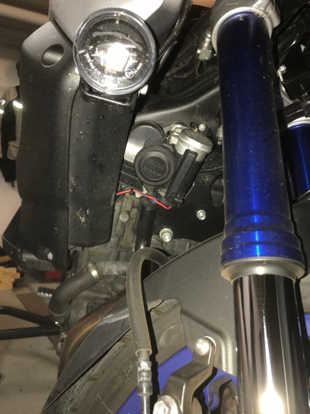

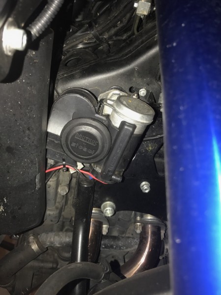

Hast du ein paar Bilder von der Position deiner nautilus?
Ich hab eine da liegen aber noch kein Plätzchen dafür gefunden. ...

BastiXT hat geschrieben: Mi 2. Aug 2017, 17:06 Hast du ein paar Bilder von der Position deiner nautilus?
Gerne doch, bitte schön:
Was von fehlt: die Kabel kommen noch in einen schwarzen Kabelschutz.
Was noch zu beachten ist: Das Nautilus-Horn nimmt bis 30 A! Ich bin von der Batterie über eine fliegende 30 A Sicherung auf ein Relais. Das Relais wird vom Original-Anschluss des Original-Horns angesteuert. Also ganz einfach und sicher.
NB: die schwarze Konstruktion, die die Auspuffrohre etwas verdecken sind vom Hilfsrahmen für den Schwenker.
