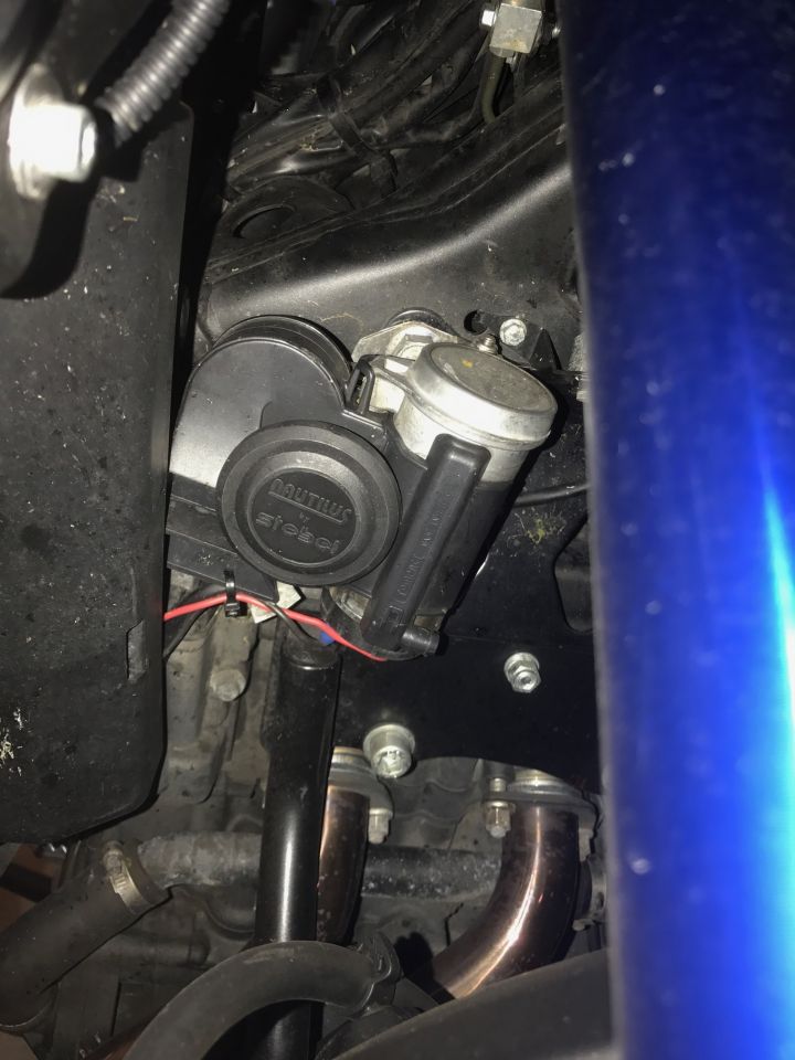

BastiXT hat geschrieben: Mi 2. Aug 2017, 17:06 Hast du ein paar Bilder von der Position deiner nautilus?
Gerne doch, bitte schön:
Was von fehlt: die Kabel kommen noch in einen schwarzen Kabelschutz.
Was noch zu beachten ist: Das Nautilus-Horn nimmt bis 30 A! Ich bin von der Batterie über eine fliegende 30 A Sicherung auf ein Relais. Das Relais wird vom Original-Anschluss des Original-Horns angesteuert. Also ganz einfach und sicher.
NB: die schwarze Konstruktion, die die Auspuffrohre etwas verdecken sind vom Hilfsrahmen für den Schwenker.
BastiXT
Re: Hupe an DP 01 defekt
Beitrag von BastiXT »
:daumen: w
Danke für die schnelle Antwort. Die Verkabelung ist bekannt da ich die an einem anderen Moped schon verbaut hatte.
Da werde ich demnächst wieder ein bisschen basteln :klatsch:
