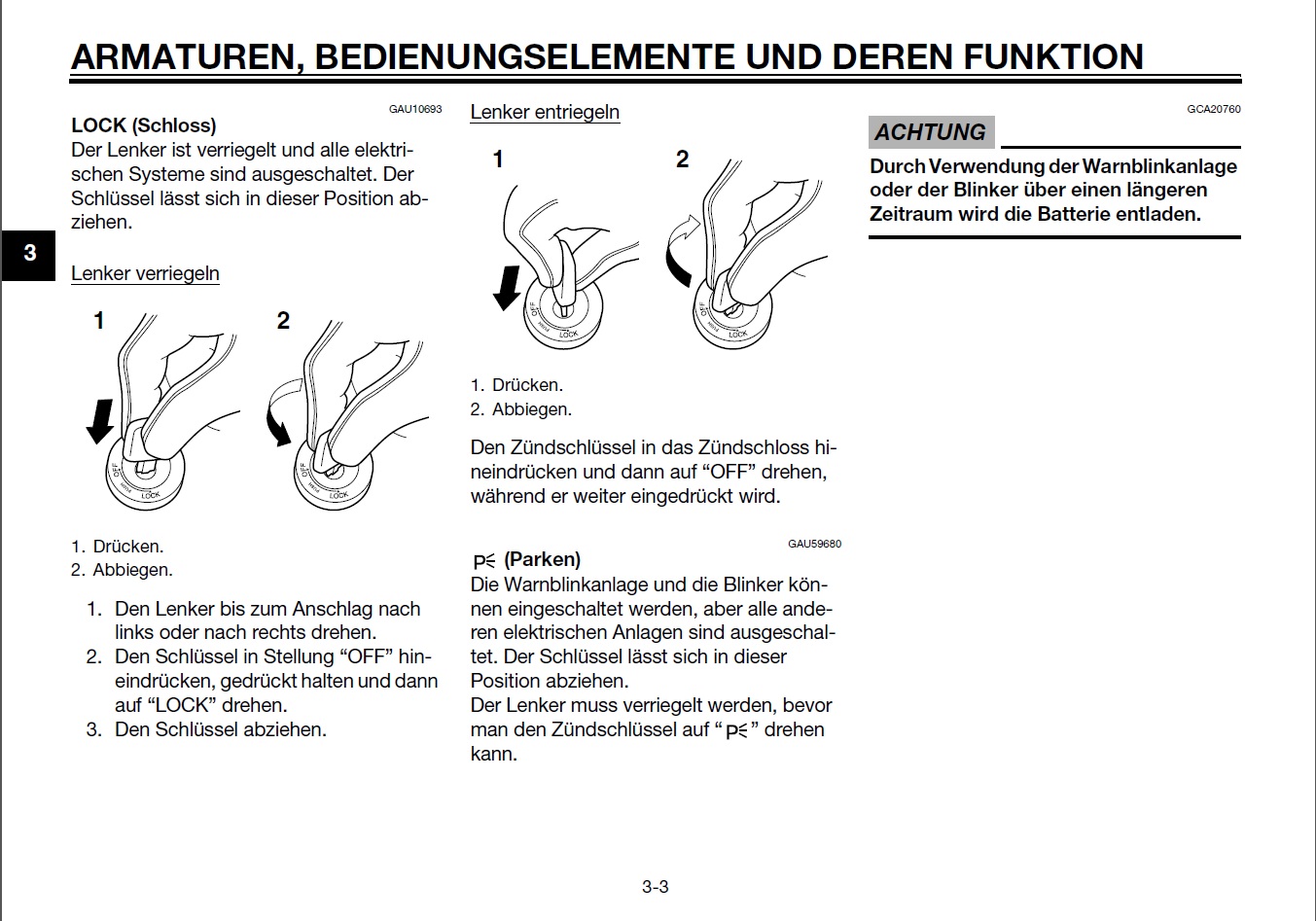

Das Parklicht bleibt bei der DP04 aus, wurde bei meiner auch nicht bemängelt.
1200Z
Re: Parklicht
aha ... immer mal was Neues. RTFM (read the fucking manual).Helmut hat geschrieben: Fr 28. Jul 2017, 08:29 Das Parklicht bleibt bei der DP04 aus, wurde bei meiner auch nicht bemängelt.parken.jpg
Der TÜV-Prüfer hat mir auch trotz fehlenden Standlichts die Plakette erteilt, weil er sagte, dass Fahrzeuge unter 1m Breite kein Standlicht brauchen.

Und für was gibt es dann diese Funktion wenn das Licht aus bleibt?

Siehe OBEN, wobei ich die Warnblinkanlage wesentlich wichtiger finde als ein Parklicht.deBubb hat geschrieben: Fr 28. Jul 2017, 10:23 Und für was gibt es dann diese Funktion wenn das Licht aus bleibt?

Also KANN ich dann die Blinker aktivieren, muss es aber nicht. Verstehe ich das richtig?
Steht der Schlüssel nicht auf P, dann ist alles aus.

Auf P ist auch die Boardsteckdose aktiv.
Damit hab ich in Skandinavien über Nacht mein Händi immer aufgeladen

deBubb hat geschrieben: Fr 28. Jul 2017, 11:47 Also KANN ich dann die Blinker aktivieren, muss es aber nicht. Verstehe ich das richtig?

Bei der DP01 geht das noch - Parklicht, Blinker, Warnblinker - also "Vorsicht" mit der Schlüsselstellung
