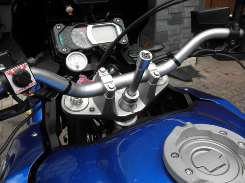

Hi, hat sich das knacken erledigt mit dem anziehen der oben abgebildeten Schraube?
Grüße Björn
Grüße Björn
Strassenfeger
Re: Vordergabel schnauft
Hatte auch das Klappern oder Klacken beim Überfahrem von gröberen Bodenunebenheiten, ich weiß gar nicht mehr wie lange schon.
War der Meinung gewesen, es käme von der Intrumententräger-Halterung, daher hielt ich es für harmlos.
Dank dieses Threads habe ich heute die Lenkkopfmutter überprüft an meiner XT1200Z.
(die oberste Mutter mit der Gummikappe drauf, an der oberen Gabelbrücke, siehe Bild im vorhergehenden Kommentar).
Die Mutter war total locker !
Beim Abziehen der Gummikappe verdrehte sie sich bereits.
Zur Behebung habe ich zuerst die Gabelbrücken-Klemmschrauben leicht gelöst um mögliche Gabel-Verspannungen zu beseitigen.
Dann die Klemmschrauben wieder angezogen (oben mit 26 NM, unten mit 20 NM).
Nun diese oberste Lenkkopf-Mutter mit einem kalibrierten Drehmomentschlüssel mit den vorgeschriebenen Drehmoment von 130 Nm angezogen.
Das ist so fest dass man kaum glauben kann die könnte sich je von selbst wieder lösen.
Meine XT1200Z war heuer beim 50k Service bei einer Yamaha Vertragswerkstätte, wie auch alle 10000 km vorher.
Bin mir unsicher, ob das Lenkkopflager wirklich geprüft und abgeschmiert wurde, wie es der 50k Inspektionsplan vorgibt.
Zweite Enttäuschung durch diese Werkstatt, denn bei den vorherigen Inspektionen hatten sie vermutlich die Speichenkontrolle unterlassen, was sehr kurz nach dem 40k Service einen Speichenschaden am Hinterrad nach sich gezogen hatte.
Ich wähnte mich in Sicherheit und Zuversicht, weil ich das Service den Professionisten überlassen hatte
(auch den Speichencheck, denn alle 10k durch die Werkstätte hielt ich für ausreichend).
Mein Vertrauen in die Werkstatt hat jedenfalls erneut gelitten.

Seit dem Lenkkopfmutter-Nachziehen läuft die XT1200Z endlich gerade, wenn ich den Lenker los lasse.
Vorher zog sie relativ stark nach links ohne Hand am Lenker (mir ist sie niemals umgefallen und ich bin nie damit gestürzt).
Stefan

Okay, habe es jetzt erst gelesen.
Ich überprüfe die Schraube zuhause, und ansonsten werde ich das bei der nächsten Inspektion ansprechen...
Allzeit gute Fahrt und Grüße

Was mir aufgefallen ist:
Ich würde erst unter Gabelbrücke klemmen, dann die Zentralmutter anziehen und dann die Klemmschrauben der oberen Gabelbrücke.

An der Schraube lag es nicht, diese ist mit den erforderlichen NM angezogen.
Eventuell kann es auch von der Verkleidung kommen.
Ich werde das mal weiter beobachten.
