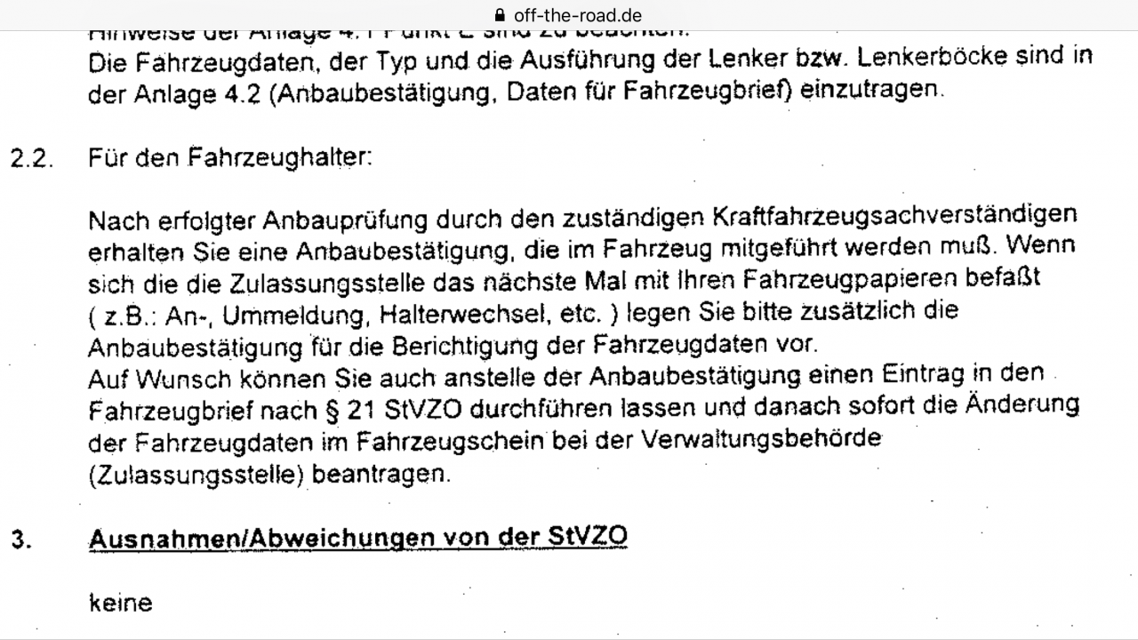

Ja, TÜV Gutachten bedeutet "grundsätzlich eintragungsfähig wenn richtig montiert und keine Einschränkungen in den Anschlägen- heißt, nach Montage zum Tüv und eintragen lassen.
Uff basse,
der Einbau ist wie beschrieben durch den TÜV, Dekra oder deren "Derivate" abzunehmen und dann es kommt darauf an, was im Gutachten steht.
Dort kann eine sofortige Eintragungspflicht oder eine Eintragungspflicht bei der nächsten Befassung mit den Zulassungspapieren oder ... eingetragen sein.

Anyway - es besteht Eintragungspflicht - Punkt
Und die Eintragung kostet Geld. Wenn der Freundliche das macht, wird er schon aus eigenem Interesse darauf achten, das der Lenker vor Auslieferung des Umbaus an den Kunden eingetragen wird.
Wenn es dumm kommt und etwas passiert, bist du froh, wenn alles eingetragen ist und keine offenen Baustellen auf ihre Eintragung "bei nächster Korrektur der Papiere" warten

Tequila hat geschrieben: Sa 29. Apr 2017, 19:10 Anyway - es besteht Eintragungspflicht - Punkt
Da ich auf dem Gebiet mal "tätig" war und mir sowie der Ordnungsmacht die Abnahme vom TÜV ... genügt, hätte ich für mich beschlossen, dass die nächste Befassung mit den Zulassungspapieren der Verkauf der ST sein wird - falls das so im Gutachten steht - und dies dann durch den Käufer erleigt wird.
Der Freundliche macht gar nichts was nicht beauftragt wird oder er bezahlt das selbst. Von mir bekäme er nicht den Auftrag den Lenker eintragen zu lassen, falls es nicht erforderlich ist.
Aber jedem das Seine.

Offenbar gibt es im Fall Magura noch 'ne dritte Lösung (?)
So wie ich das lese, brauche ich eine Anbaubestätigung die ich bis zur Berichtigung der Papiere mitführen muss ... wer erstellt diese Anbaubestätigung? Ich denke das macht im Zweifeksfall der TüV oder ?
Dann hätte nan lediglich die Berichtigung der Zulassung gespart (bzw verschoben ) aber der Sachverständige ist trotzdem Pflicht (?)
