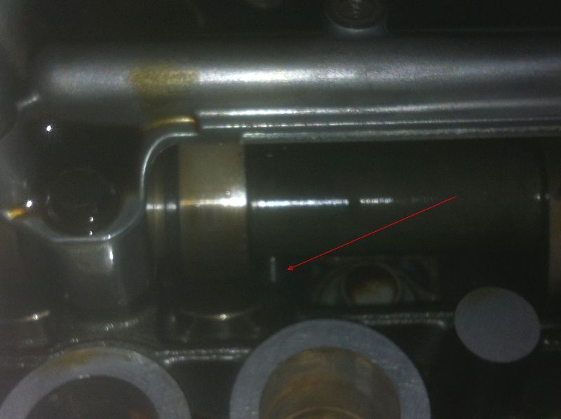

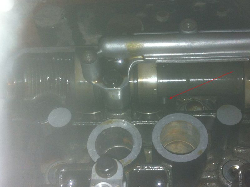

bin gerade dabei, das Ventilspiel zu kontrollieren (48.000 km).
Dabei hat das 2te Auslass- Ventil vom 1sten Zylinder (in Fahrtrichtung links) ein hohes Spiel mit 0,50 mm, aber nur, weil rechts von der Nocke ein "Stift", der quer durch die Nockenwelle geht, auf den Tassenstößel drückt. Auf dem Tassenstößel ist auch eine umlaufende Spur von diesem Stift zu sehen.
Was bewirken diese Stifte (ein zweiter ist rechts neben der 4ten Nocke in Fahrtrichtung und steht auch höher als die Nocke).
Gut sieht anders aus.

Ich vermute es ist der Ventilausheber (wie bei der seligen SR/XT500).
So wird ein kleinerer Anlasser und kleinere Batterie benötigt, als wenn gegen die Kompression des 1200ccm gedrückt werden muss.

Das sind die Dekompressions Stifte :winken: (wie Irrlander schon sagte)

vielen Dank für die Antworten.
ja, das dachte ich mir auch.
Ich Vollhonk hatte den linken Zylinder vermeintlich auf OT mittels der K- Markierung gestellt.
Ist natürlich die T- Markierung. Jetzt passt alles, Ventilspiel ok und nichts nachzustellen und das mit 52.000 km...
Vielen Dank auch an Rainer Gustav für seine sehr gute Anleitung. :daumen:
Ich hätte sie nur genauer lesen sollen, dann hätte ich mir den Beitrag sparen können... :gewitter:
