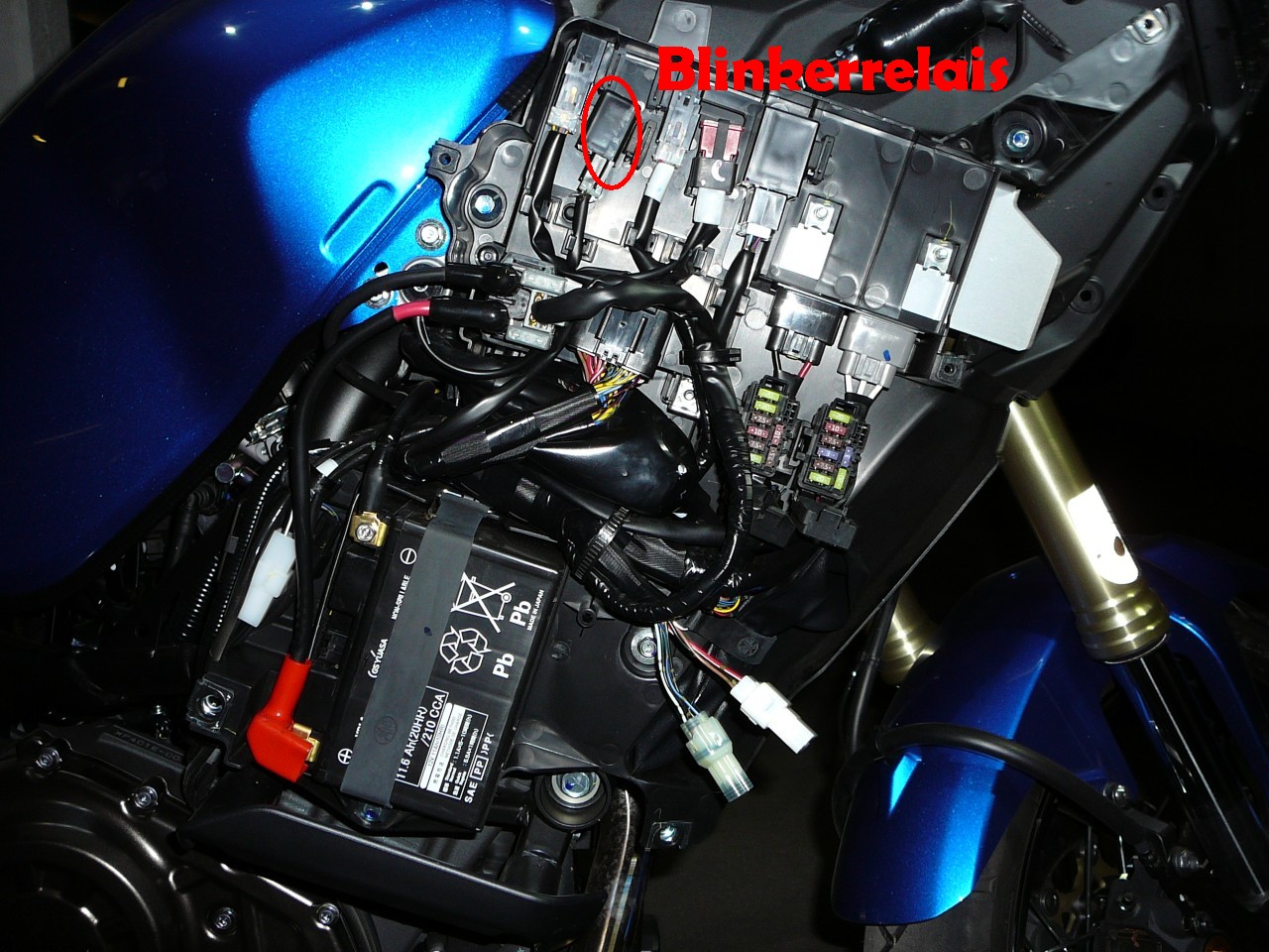

Hi Jungs,
Wo ist der Blinkgeber verbaut. Habe zwar eine Vermutung, kann es aber nicht genau bestimmen.
Oberhalb der Batterie?

Pitterl hat geschrieben:Hi Jungs,
Pitterl
Hier
LG, rubbergum

Hi Rubber,
Das hatte ich mir schon so gedacht.
Danke Pitterl :?: :?:

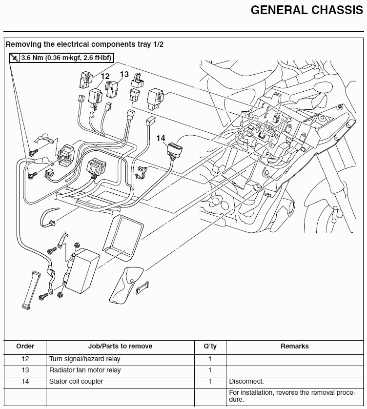

Handelt es bei dem markierten Relais wirklich um den Blinkgeber?
Wenn ich die Zündung einschalte höre ich im Bereich unter der Sitzbank (Fahrer) ein dauerndes klicken im Rhythmus des Blinkerimpuls. Dort scheint auch ein Bauteil zu sitzen :?
Gruß Norbert

Hi Floh!
JA, siehe Zeichnung vom WHB.
Hast du vielleicht eine Gebrauchte, wo der Vorgänger unter der Sitzbank ein Relais verbaut hat wegen der LED-Blinker?
Unter der Sitzbank gibt es serienmäßig nur die ABS-Einheit, den Schräglagensensor und mehrere Steckverbindungen.
LG, rubbergum
