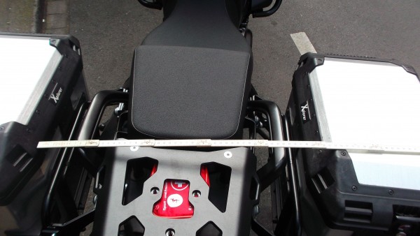

Moin, moin, :xt12: Gemeinde
ich hab mir einen H+B Träger gekauft und dazu passende Koffer Xplorer.
Hier nun meine Frage: Wie breit darf ein TC sein, um trotzdem
die Koffer öffnen zu können ohne das TC abzunehmen?
Vielen Dank schon vorab,
Frank :klatsch:

Ich habe die den H&B Lockit-Träger mit Explorer.
Die Breite zwischen den Kofferdeckeln ist 47-48 cm.
Wenn das Topcase weiter hinten positioniert wird, geht es auch noch breiter.
Das Explorer-TX ist laut H&B genau 47cm breit, sollte also passen.
Ich habe ein Gobi-TC, das ist 45cm breit.
