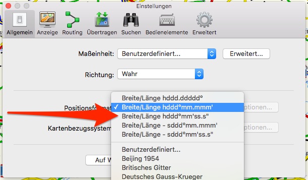

Ich missbrauche diesen Thread mal für eine andere Frage bezüglich Basecamp bzw. Zumo:
Ich habe eine hoffentlich ganz nette Tour im Netz gefunden bei der man allerdings kein Tour oder Tracks downloaden kann sondern es sind nur Koordinaten mit Länge und Breite in Stunden, Minuten und Sekunden (z.B.: N 51°14´03´´ E 07°52´27´´) angegeben.
Jetzt finde ich sowohl in den Einstellungen des Zumo als auch in Basecamp ganz viel Positionsformate, die m.E. nicht dem obrigen Format entsprechen (z.B.: hddd°mm.mmm´). Um meine Unkenntniss noch weiter zu belegen kann (muss) noch das Kartenbezugssystem (bei mir ist WGS-84 eingestellt) gewählt werden.
Könnt Ihr mir aus meiner Verwirrung helfen?
eXTreme Ride Edition 23/50
Beiträge: 2708
Km-Stand: 215430
Re: Garmin BaseCamp ohne Zumo nutzen
Hallo Lübi,
WGS84 ist schon richtig. Das ist die Grundlage auf der die Koordinaten verarbeitet werden.
Wenn Du European 1950 verwenden würdest, würden die Koordinaten in Ost-West ca. 80 m und in Nord-Süd-Richtung 200m daneben liegen.
Das Format musst Du dann wie im Bild wo der Pfeil ist wählen.
Viele GrüßeThomas
ddd°mm'ss.ss''
