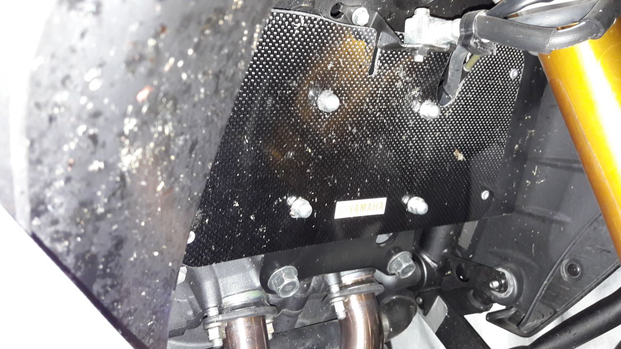

was ich nicht ganz verstehe : Du willst mit dem Schutz"blech" den Zylinderkopf schützen wie du schreibst (?) Nun habe ich mal meine Motorhalteplatte fotografiert und mit deinem Bild verglichen und siehe da: Deine Platte fängt doch erst oberhalb vom Zylinderkopf an und in derer Windschatten (wenn überhaupt) sitzt nur noch der Ventildeckel. Also sitzt der Zylinderkopf immer noch voll im Fahrtwind.

Zylinderkopf oder Deckel ist bei mir zu und vor direkter Nässe von vorne geschützt. (schau Dir die Bilder nochmal an)
Zündspulen habe ich genau nach Vorgabe (http://www.xt1200z-forum.de/viewtopic.p ... Drecksloch) überarbeitet.
Natürlich sollte nicht der komplette Zylinderkopf verdeckt sein, sondern überlappend teils Zylinderkopf-Kopfdeckel.
Grüße....
Grüße....

ja klar - wollte damit auch nur ausdrücken, dass bei deiner Anordnung auf jeden Fall genug Kühlung für den Zylinderkopf bleibt. Gerade im Bereich des Auslasses / Krümmeranschluss ist das nicht ganz unwichtig
Die Krux ist hier, dass die vom TO Blueliner gefragte Abdeckung wahrscheinlich die Verschmutzung durch aufgewirbelten Straßendreck verhindern soll - und DER wiederum sammelt sich bevorzugt im Bereich zwischen dem Motorschutz / Ölfilter bis hoch unter die Krümmer und da würde ich aus thermischen Gründen sicher keine Platte reinsetzen.
Ergo: Kotflügelverlängerung oder Schmodder - einen Tod muss man sterben
