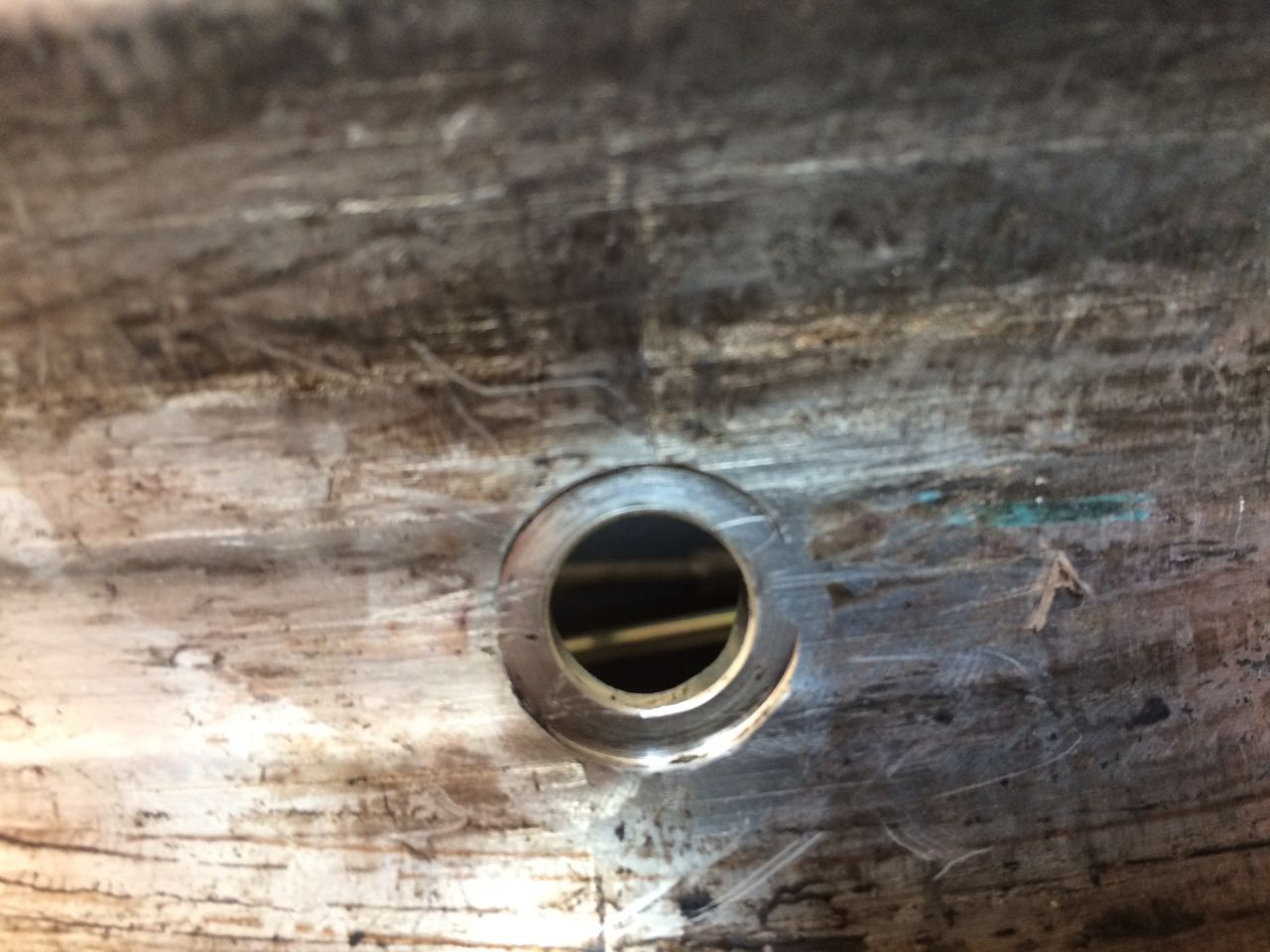

Beiträge: 2711
Km-Stand: 216500
Re: Metallventile an der ST
Beim Reifenwechsel habe ich mir die Sache nun mal genauer angesehen.
Die Rundungen sind schon ausgefräst. Somit steht eine glatte Auflagefläche zur Verfügung.
Allerdings hatte mein Bekannter keine Metallventile da. Somit konnte ich es auch nicht ausprobieren.
Die Bilder stammen von einer DP01. Ich denke aber, dass sich die Felgen nicht geändert haben.
Der Durchmesser der Bohrung beträgt 11,5 mm. Die Ausfräsung hat einen Durchmesser von 18 mm.
Vorderrad
Vorderrad
Hinterrad
Hinterrad
ThinFr
Beitrag von ThinFr »
ich habe beim vorigen Mal meine Reifen in einer anderen Motoradwerkstatt aufziehen lassen.
Hatte meine eigenen Ventile http://shop.auswuchtwelt.de/PKW-Ventil- ... e-4-Stueck
mitgebracht. Habe ihm das erklärt, dass es hinten mit dem Steg vermutlich Probleme gibt. Seine Aussage, das bekommen wir schon hin. Wenn nicht wird ein klein wenig weggefeilt. So war es auch, links und recht einen Hauch vom Steg weggenommen, somit passen die oben genannten Metallventile.
Gruß Bill
