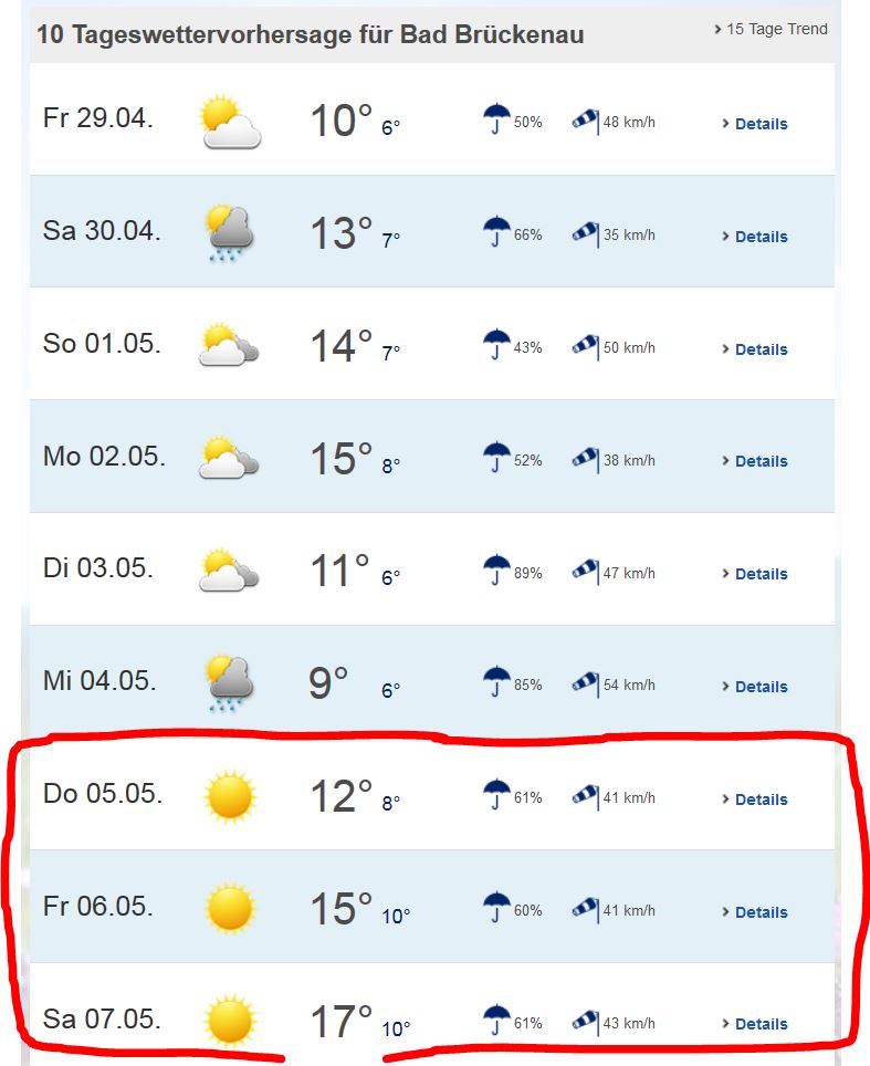

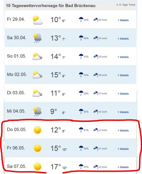

Fehlt nur noch ein elektronischer Schutzschirm vor´m Regen, könnte man eventuell nächste Woche schon brauchen.Helmut hat geschrieben:Günter ( unser HEIZ ) du solltest deinen Nik ändern.TenereTourer hat geschrieben:, eine Alternative wäre zumindest bei "Solisten" heizbare Unterwäsche von "Heizteufel, Berlin".
Warum brauchst du bei so einer netten Frau überhaupt so ein Hinternwärmer? Ja , sie fährt selbst.
Wäre ich Daniel Düsentrieb, würde ich halt einen erfinden, die ersten 20 Mitglieder des XT-Forum, die sich melden,
bekommen natürlich einen umsonst , ist doch klar.

Jungs, wer noch einmal von schlechtem Wetter spricht, der muss dann selbst bei schönstem Sonnenschein wirklich mit dem Schneepflug fahren, Modell "Besonders lahm"...TenereTourer hat geschrieben:Fehlt nur noch ein elektronischer Schutzschirm vor´m Regen, könnte man eventuell nächste Woche schon brauchen.
