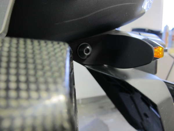

der SW-Motech-Unterfahrschutz, der sich mit der Kotflügelverlängerung verharkt. Kotflügel kollidiert mit Motorschutz

Und nicht zu vergessen, diverse Nachrüst Schalldämpfer die den hinteren linken Blinker bzw die komplette Heckpartie mit Nummernschildhalter geröstet haben

Das war damals meine Lösung , gegen die verbrannten Blinker .
Jetzt hab ich nen Akra da geht's ohne
