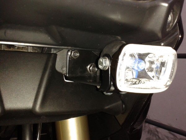

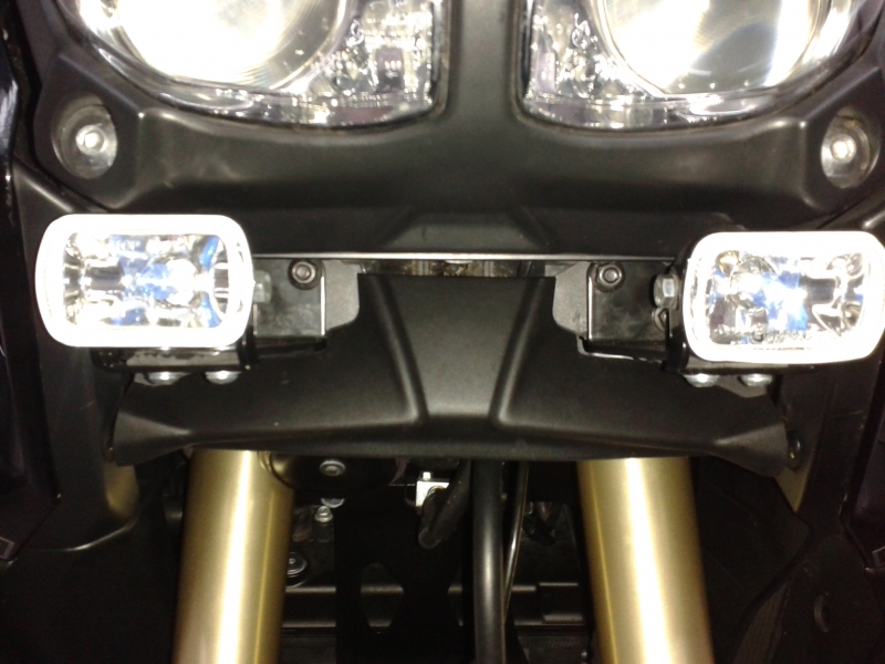

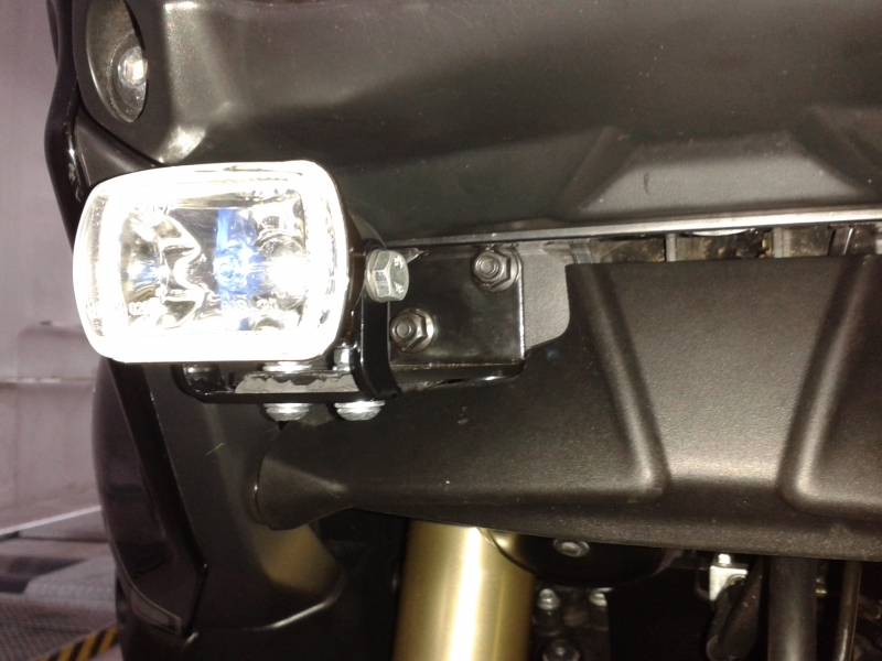

Servus,
da mir die doch recht klobigen Nebelscheinwerfer von Yamaha nicht so recht gefallen haben und auch die Hawk von SW Motech
optisch nicht mein Fall sind hab ich mich entschlossen selber was zu basteln.
Leider ist es nicht möglich bei der DP01 die Abdeckung unter den Scheinwerfern zu behalten und gleichzeitig die
Nebelscheinwerfer-Halterung zu verbauen.
Deshalb meine Sonderlösung:
Orig. Yamaha Abdeckung etwas modifizieren, SW Motech Halterung für Nebelscheinwerfer besorgt,
die Micro-Flooter (Shin Yo) Nebelscheinwerfer von Wunderlich gekauft und los gings.
Das Schwierigste dabei, die etwas fummelige Montage und den Kabelbaum möglichst versteckt zu verlegen.
Ich habe einen Extra-Schalter (Lieferumfang von Wunderlich) an der linken Spiegelhalterung verbaut.
Dieser ist bei Betrieb grün beleuchtet und über ein Relais und ein Zündungsplus gesteuert.
Jetzt muss ich die Nebelscheinwerfer nur noch passend einstellen. Hat da jemand einen Tipp für das korrekte einstellen der Nebelscheinwerfer?
Gruß Ralf
Beiträge: 5486
Re: Wunderlich Micro Flooter an TT Sturzbügel
Wenn du einen zweite Person hast, die Dicke mit dir selber drauf vor eine Wand stellen. Abstand etwa 2-3m, Motor an Abblendlicht an, dann siehst du den oberen Schnitt des Lichts, dort von der Hilfsperson eine Markierung machen lassen. Licht und Motor aus, Zündung wieder an und Nebler ein. Oberen Schnittpunkt etwas (ca.1cm) unter der Markierung einstellen, Fertig. Oder du fährst zum :-) ;)
Hoffe du kommst damit klar.
