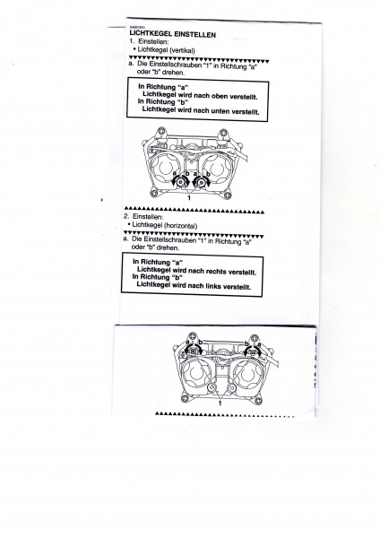

Wollte eben mal TÜV machen lassen und siehe da, mein Scheinwerfer ist zu hoch eingestellt.
Wie stelle ich den runter?

Hallo Carsten,
schau mal hier:
http://www.xt1200z-forum.de/viewtopic.p ... 826#p61826
im Beitrag von Christoph findest Du entsprechende Hinweise

Re: Scheinwerfer einstellen??
Genau. Habe übrigens auf die Schnelle dazu nichts im Fahrer-Handbuch gefunden, steht wohl irgendwo im Werkstatthandbuch.

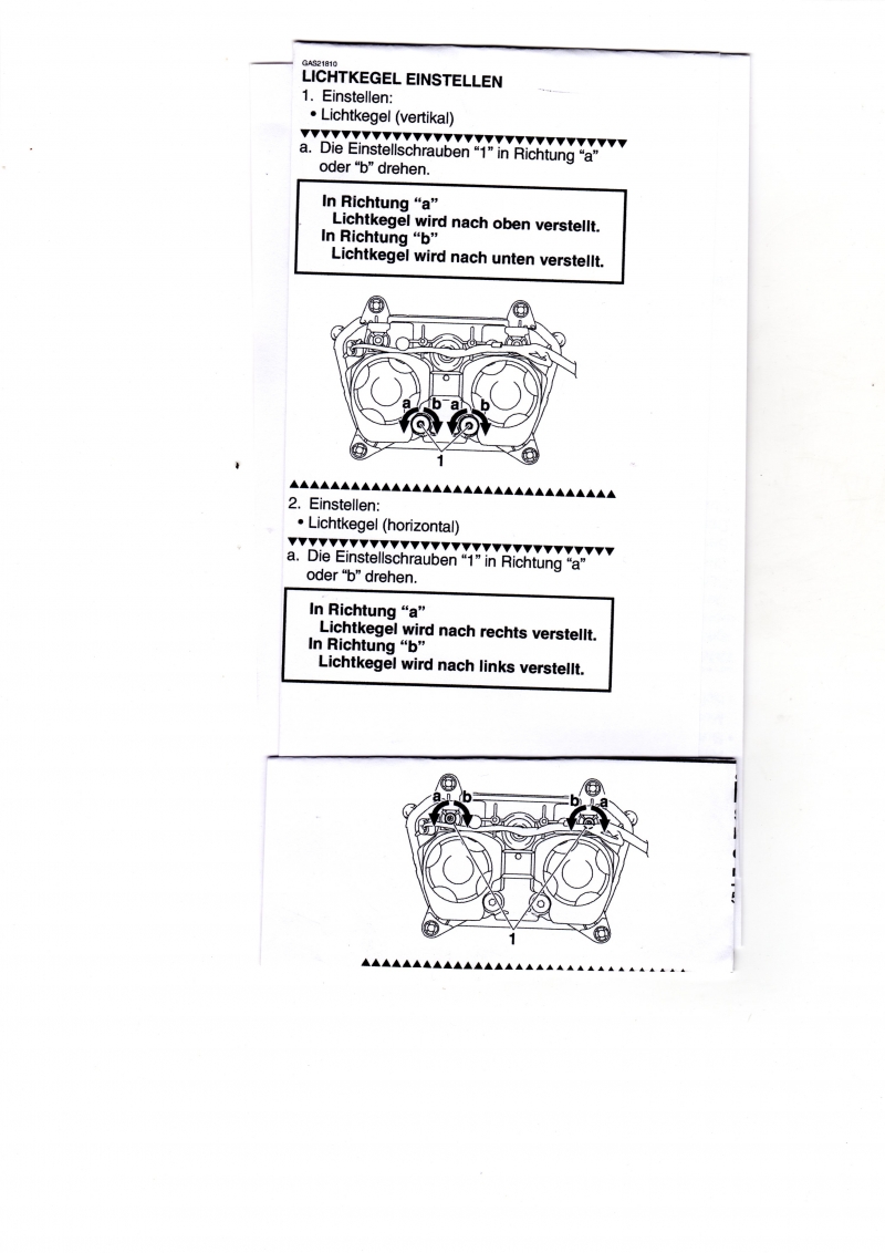

arktus
Wäre schön gewesen, wenn die Verstellung bei der DP04 einfacher geworden wäre. Bei der Tracer ist das schön gelöst, aber bei unserer Dicken scheint einfach kein Platz zu sein, um da noch ein Gestänge irgendwo unterzubringen.
Musste das mal unterwegs in Oslo einstellen (lassen). Da hat der Mech mir auch diese Seite ausgedruckt und mitgegeben.
