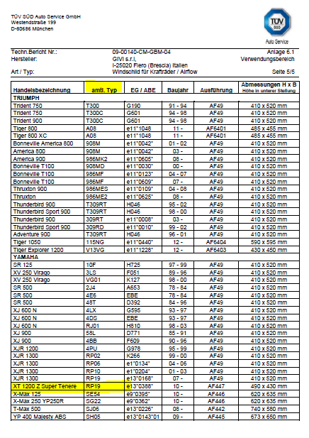

ich war heute mit meiner Givi Airflow das erste mal beim TÜV.
Der Prüfer kontrollierte die mitgelieferte ABE ganz genau und meinte, er könne das so nicht akzeptieren.
Meine XT Typ DP01 wäre ja hier gar nicht aufgeführt In der Freigabe steht unter Typ RP19.(siehe Anhang!) :daumen_ab:
Ich habe dann mit "Engelszungen" auf ihn eingeredet. :engel:
Er hat mir dann mit einigem Murren die Plakette erteilt, weil ja die vorhandene E-Nummer übereinstimmte.
Ich habe mal eben im Netz nachgeschaut. Es gibt aber leider keine neuere korrigierte ABE
Hattet ihr schon mal das gleiche Problem?

Zu dem Zeitpunkt zu dem die ABE erstellt wurde gab es noch gar keine DP04 und bei Baujahr stehr ab 10 -
Jetzt könnte man gleich unterstellen, dass die ABE damit auch für die DP04 gilt.
Passen tut sie ja.

doppelklick hat geschrieben:Jetzt könnte man gleich unterstellen, dass die ABE damit auch für die DP04 gilt.
auf keine fall, die DP04 eine EG-Nummer ;)
DP01: e13*0388
DP04: e13*0653
und wenn die beiden gleich wären, dann wären es beides DP01 (oder DP04) je nach Nummer ;)

ich glaube das Problem das Michael mit seinem TÜV'ler hatte, ist dass in der ABE nicht DP01 sondern RP19 steht.
Dem aufmerksamen Leser könnte aber auffallen dass auch bei der XJR der Typ RP19 steht.
Also entweder ein Fehler in der ABE, oder aber mit Typ ist der Typ der Givi Scheibe gemeint.

ich gehe davon aus das in der ABE ein Tippfehler ist.
Unter amtl. Typ RP19 ist die liebe alte XYR gemeint. (siehe Anhang!)
Werde das ganze mal an Givi schreiben.

nachdem ich das ganze dem Givi Office geschildert habe , bekam ich heute schon eine erfreuliche Antwort.
Givi hat die ABE überarbeitet und mir eine Kopie zukommen lassen. :klatsch: :klatsch:
Das ist ein guter Service :daumen:
Anbei stelle ich die aktuelle ABE für die Airflow Besitzer zur Verfügung.
