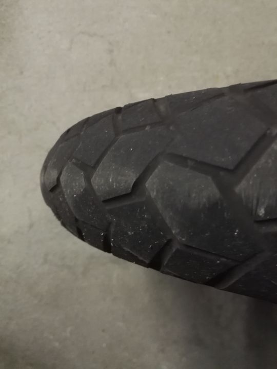

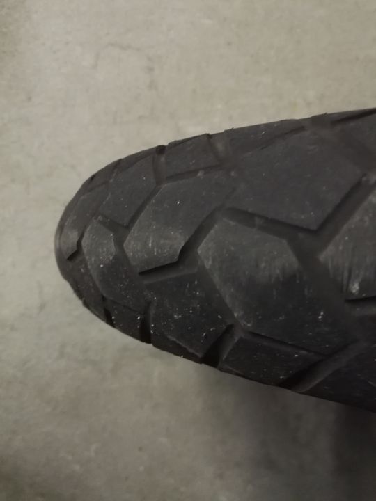

Hi @ll
nun ist das Päärchen bei mir auch auf Minimum nach ziemlich genau 10 tkm. Es kommt für die LGKS im Herbst wieder ein TKC70 drauf.
der vordere Sägezahn ist ausgeprägt, ich spüre ihn im Fahren aber nur ganz leicht, höre ihn aber deutlicher,
hinten in der Mitte etwas flacher, wie Bilder weiter vorn.
Die Stiefelspitzen reichten nicht immer, die Rasten liess ich aber nur wenige Male den Asphalt spüren.
ca 40% voll beladen (Sozia, Gepäck), 60% solo. von warm bis kalt alles, Verbrauch 4.6 l/100km (von gemütlich bis sehr zügig)
bis etwas mehr als 145 km/h absolut stabil, höher nicht gefahren, für mich reicht das.

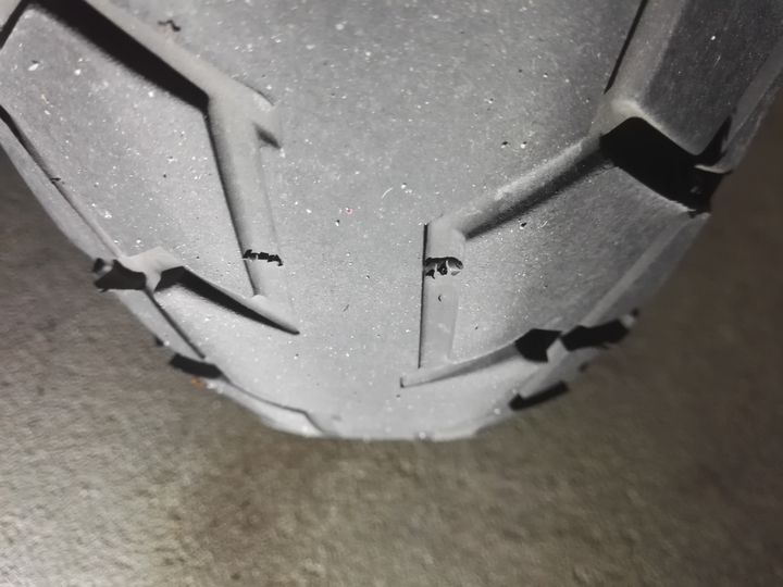

So, nun ist der zweite Satz nach 10266 km auf Minimum: vorne Spitz, hinten in der Mitte flach, einige Ecken tendieren gegen Null, ausgeprägter Sägezahn, sonst eigentlich noch ganz o.k.
Das bisher immer gute Sicherheitsgefühl kam gegen Ende abhanden, es war hinten nun eher so ein Schmieren-Gefühl, Luftdruck i.O.
Nun kommen ebenfalls M+S mit Index V drauf: Avon TrailRider.
