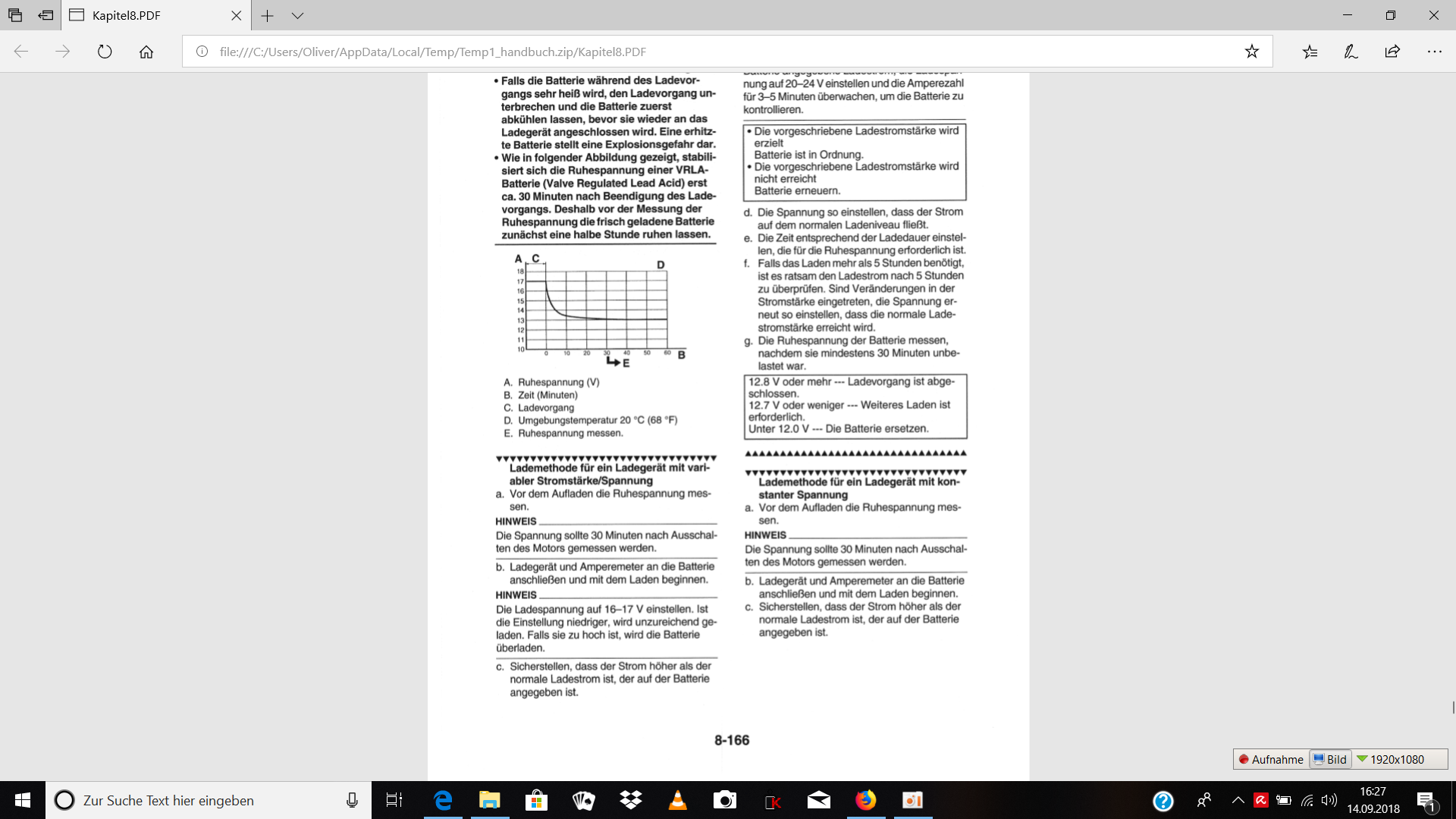

Hi, falls jemand ein Werkstatthandbuch hat von einer dp01, Ist es vielleicht möglich mal zu schauen wie hoch die maximale Ladespannung sein darf?
Habe bei mir verschiedene Theorien. Vielleicht habe ich auch den Zündschlüssel ein Klick zu weit nach links gedreht....!?
Grüße aus dem Markgräflerland
Björn

Merci....
