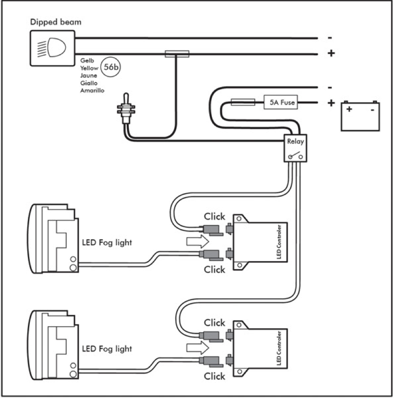

Wenn ich das richtig sehe im Schaltplan, geht dann der Strom für Fernlicht + Zusatz Scheinwerfer direkt über den Fernlichtschalter am Lenker.
Hält der das ohne Probleme aus, oder habt ihr da noch ein Relais verbaut?
Meine Zusatzscheinwerfer haben zusammen grob
5-6 Ampere (25-30 Watt bei 12Volt)

Ich habe mir mal die Montageanleitung von Touratech angesehen. Das hier aufgeführte Relais, wird das mitgeliefert? Wenn ja, wo habt ihr das verbaut - in der Nähe der Batterie? Mit einem Kabel des Schalters kann ich dann an die Gummitülle in der rechten Seitenverkleidung gehen? Das andere Kabel geht zum Relais? Wo montiert man den Schalter am Besten, um den dann auch gut bedienen zu können?
Wie hier geschrieben, wurde nur die rechte Verkleidung abgebaut - es müssen doch beide Verkleidungen runter, da auf jeder Seite ein Steuergerät montiert werden muss - oder sehe ich das falsch?
