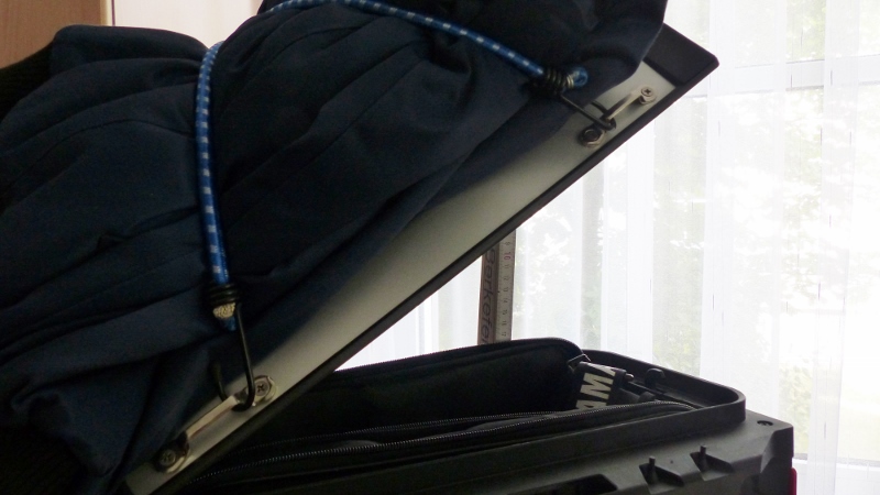

Habe auch etwas am Kofferdeckel rumgeschraubt.
Ob es hält ,nächstes Jahr werden wir es dann wissen.

Hallo Gasol, sieht aus, als hättest du Spax-Schrauben reingebohrt Wie hast du die Löcher gegen den Regen abgedichtet? Funktionell ist es in jedem Fall, um leichtes Gepäck zu befestigen. Große Gepäckrolle quer geht dann aber nicht mehr.

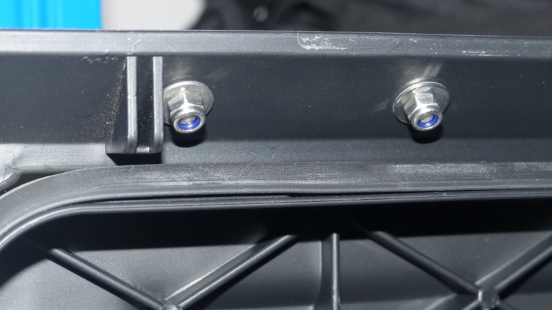

Hallo Scholle,
habe mir ein paar Muttern selber angefertigt. Dadurch sollten die Ösen mehr Kraft aufnehmen können.
Mit Spax wäre das nicht gegangen, da es nur ~3mm Material ist.
Abdichten ist nicht nötig, da es vor der Dichtung ist.
Gasol

Hallo Gasol, sieht perfekt und sauber verarbeitet aus. Kompliment! Lustig sehen die die kleinen "Schubladengriffe" aus. Sieht aus, wie von einem Apotherschrank Berichte mal zu gegebener Zeit von deinen Erfahrungen bei
