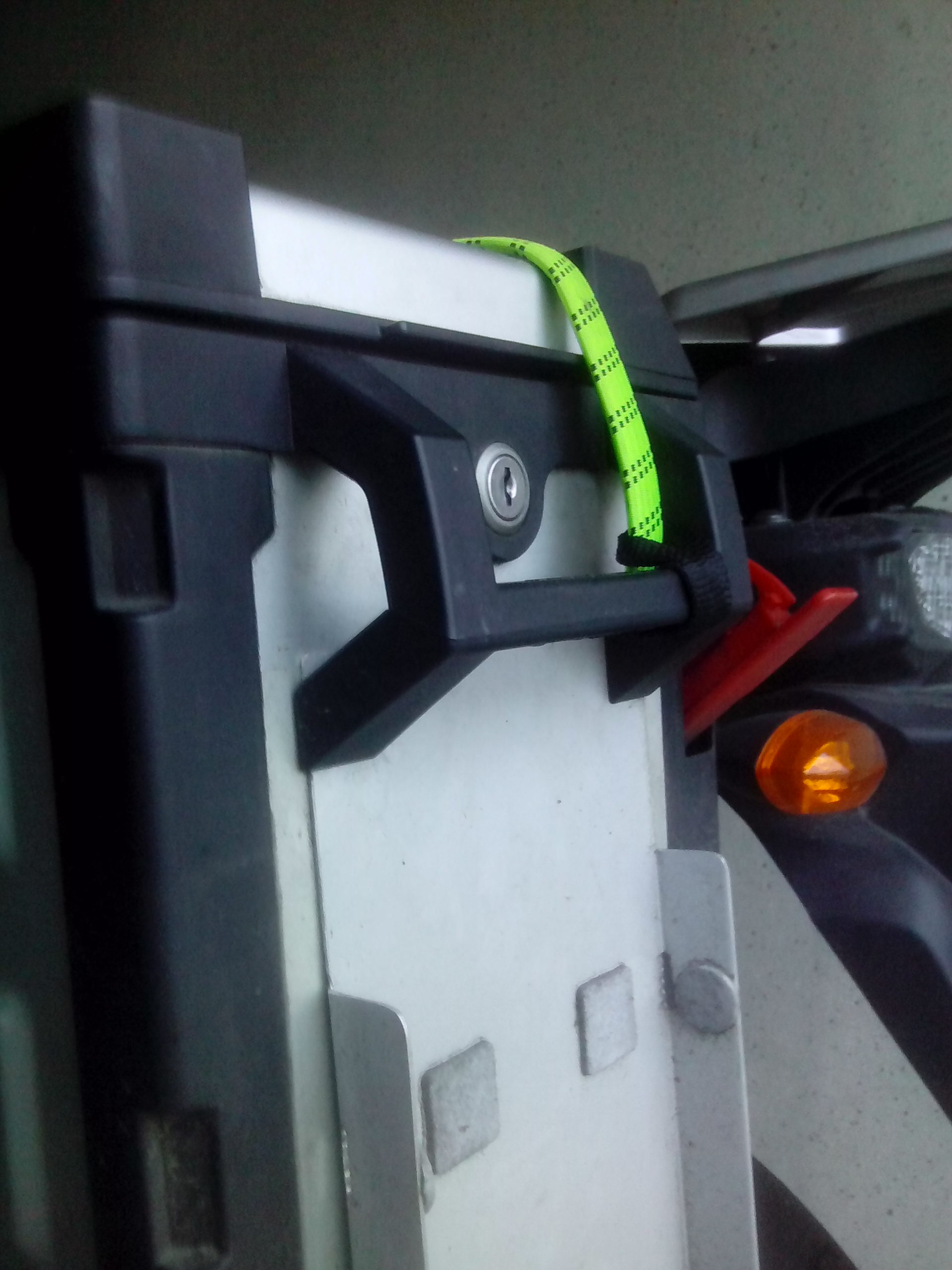

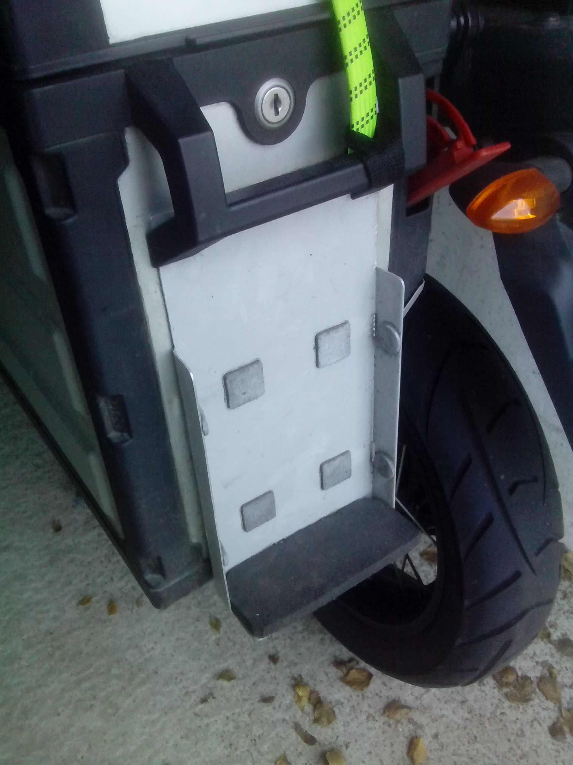

Sorry für die Verspätung!
Nun hab ich endlich die Fotos gemacht...
PS: Ihr könnt auch die andere "Gepäckerweiterung" für die Kofferdeckel sehen.
Zwar nicht hunterprozentig passend, aber geht auch.

:daumen: gute Idee, toll umgesetzt.

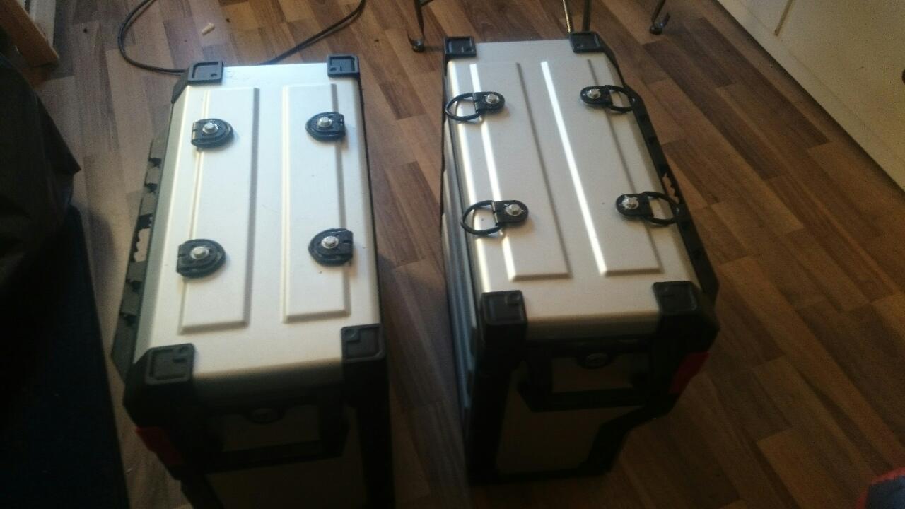

So diese wochenende habe ich mit meinem kofferumbau stufe 1 angefangen, :) es gefällt sicher nicht jedem aber für mich ist der sinn und zweck wichtiger als das aussehen. Gedacht war auf jedem deckel einen beutel o.d.ä fest machen zukönnen und den deckel trotzdem öffnen können. :daumen:
Ich habe die öhsen geplant so festgeschraubt damit sie verschiedenen gepäckgegenständen über eine gute position haben.
Das ganze sieht aus wie auf den bildern.
Später werde ich hinten noch kanister und flaschenhalter anbringen.
Mvh: Alex

Also ich finde es gelungen. Ich würde die Schrauben jedoch gegen flache Edelstahllinsenkopfschrauben tauschen, damit das daraufliegende Gepäck geschont wird.

Danke für das feedback Rainer Gustav, es gibt weisse plastikabdeckungen für zum beispiel die Nummernschildschrauben. So welche hatte ich gedacht drüber zu machen und dann ink der unterlegscheibe die noch sichtbar ist schwarz zu machen. :-)

Sehr einfallsreich und klasse ausgeführt. Wenn man aber eine breite Gepäckrolle quer draufpackt, kann man keine Gepäckstücke mehr auf die Koffer montieren. Hast du die Koffer schon mit der Gießkanne auf ihre Wasserdichte getestet? Sicherlich hast du innen und außen entsprechende Dichtringe verbaut.

Ja die Koffer sind wasserdicht, ich habe es mit dem Gartenschlauch ausprobiert. Beim verschrauben habe ich auf jede unterlegscheibe, distansscheibe und gewinde Sanitätssilicone getan. Das mit der Gepäckrolle quer stimmt. Ich brauche den extra platz aber nur wenn wir zu zweit auf Tour gehen. Und in dem falle kommt die Gepäckrolle mit dem Zelt hinter Sozia mittich drauf das passt dann immer noch. :winken: Ich werde dann wenn alles fertig ist mal ein Bild posten. Momentan steht die dicke aber leider mit beiden rädern ausgebaut, zwecks reifentausch und speichen spannen. Es waren doch einige lose im Hinterrad :(

Das kannst du wahrscheinlich knicken - die Nummernschildschrauben haben einen nach innen konisch zulaufenden Kopf und daran halten die Kunststoffkappen sich fest.
In deinem Fall, wo das Gepäck drüber reibt, würden die wohl auch nicht lange halten.
Ganz ehrlich, ich würd`s so lassen wie es ist. Das sieht "technisch" aus und passt zum Charakter der Koffer :daumen:

Deine Halter sehen wirklich gut aus! :winken:
Ich glaube ich baue mir auch sowas...
Hab mich bisher immer versucht davor zu drücken Löcher in die Koffer zu bohren... :roll:
Hält das denn gut in dem Kunststoff?
