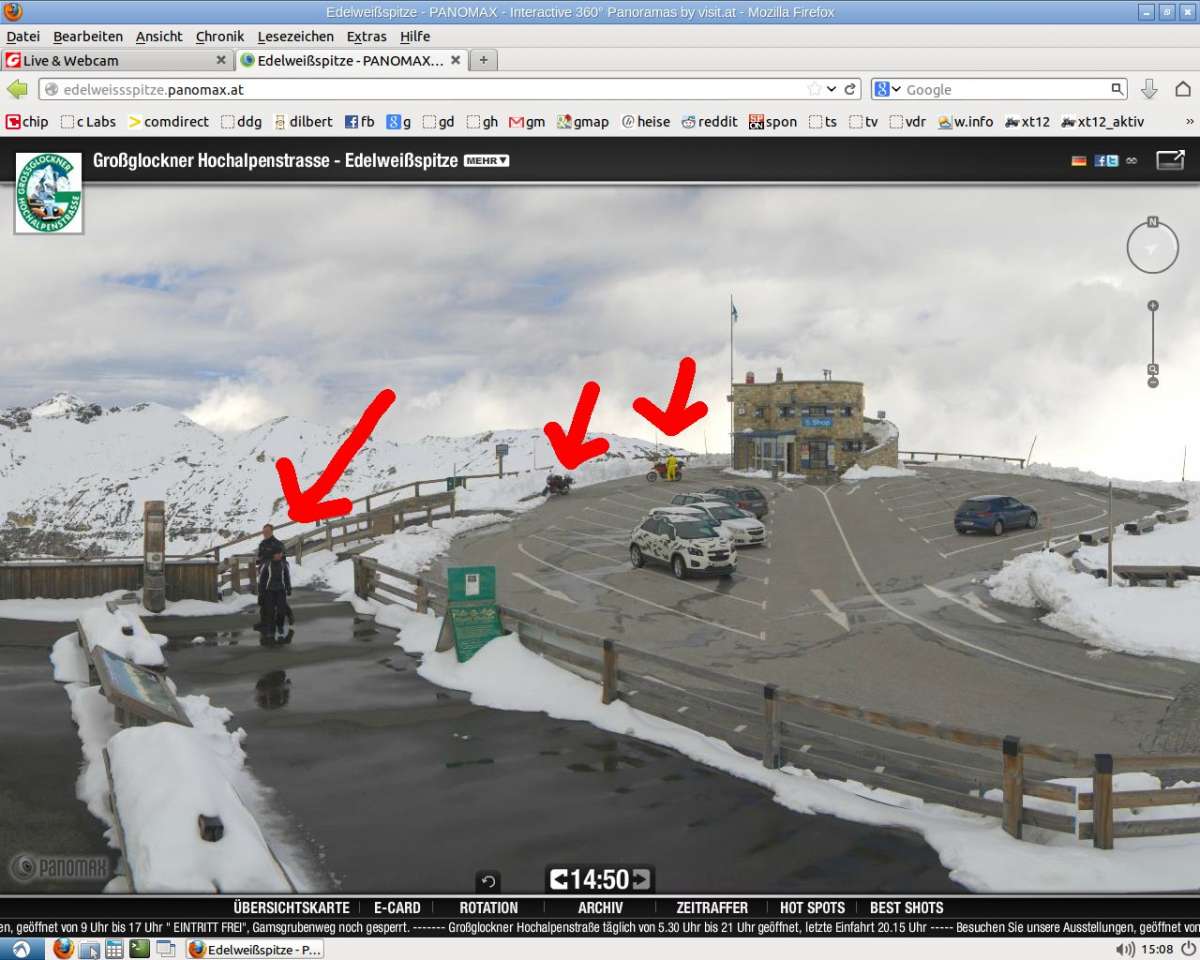

Auf dem Großglockner habe ich gerade Motorräder entdeckt!
Quelle: http://edelweissspitze.panomax.at
