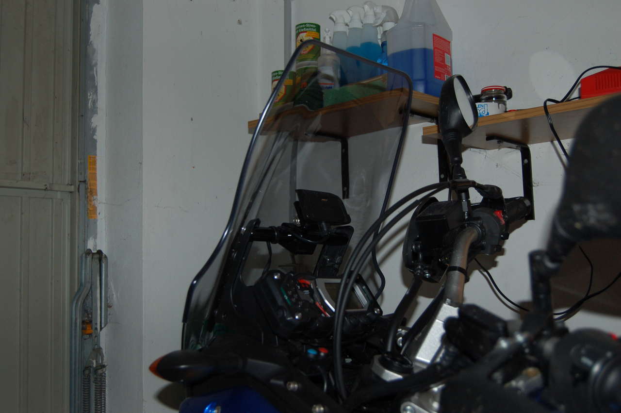

seeffe
Re: Tom Tom Raider überm Tacho anbringen!
Beitrag von seeffe »
@ all
ich habe mir eine stange angefertigt:
länge 125mm - durchmesser d22mm
an beiden seiten 30° schraege ´gefraest und mit schraubzwingen montiert um die 2 loecher durchzuzeichen - dann demontiert und sackloch gewinde m8 reingemacht.
2 senkopfschrauben an der schraege abgedreht.
auf diese stange habe den navihalter von tante louise montiert
http://www.louis.de/_200b86e298c84981ca ... =0&cmd.y=0" onclick="window.open(this.href);return false;
alles 100%ig und fast keine vibrationen
da bilder hilfreicher sind schaut euch die bilder an.
habe noch 2 sonnenblenden fürs tom tom ridder 2 im angebot, findet ihr beim marktplatz
oder kuckst du hier http://www.xt1200z-forum.de/viewtopic.php?f=54&t=2233" onclick="window.open(this.href);return false;
:winken: seeffe

Stefan_L
Beiträge: 642
Km-Stand: 37200
Ort: Berlin-Marienfelde
Beitrag von Stefan_L »
Hier mal meine Variante um ein TomTom Rider oberhalb des Tachos anzubringen.
Anstelle des "Plastikschnäbelchens" ein Blech aus Dural angefertigt auf dem die dem Rider beiliegende Halterung des RAM-Mount verschraubt werden kann.
Heute war Probefahrt, hat sich bewährt und wird nun noch mattschwarz lackiert.
Stefan
vossi
Beitrag von vossi »
Hallo zusammen
Habe mein Rider so montiert,wie ich es auf den Fotos zu sehen ist.Normalerweiser kann das Rider problemlos aus der Halterung genommen werden,habe die aber nun so umgebaut,das es den Dieben nicht mehr so leicht fällt.Materialkosten für den Umbau,belaufen sich bei ca. 10 €.Die Arbeit sollte man nicht rechnen.Ist ne große Fummelei,hat aber doch noch geklappt.Habe nur V2A verarbeitet,ob Schrauben,oder das Blech.Das Briefkastenschloss kommt von Amazon.Der Haupthalter ist von Wunderlich.Die lange Distanzhülse auf dem Foto,hat den Zweck,das man mit dem Schloss nicht so eng an der Scheiben anliegt.Die kurze Hülse mit den Scheiben rechts und links der Buchse,muss zwichen dem Schlossblech und dem Halter sitzen,damit man das Tom Tom entriegeln und abnehmen kann.Sind die Buchse und U-Scheiben icht dazwischen,kann der Hebel an der Navihalterung NICHT herunter gedrückt werden.
Bei Fragen eben melden.
Mit Briefkastenschloss
Hier die Komplettansicht
