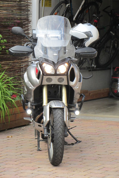

Ich habe mir jetzt die LED-Zusatzscheinwerfer von BMW angebaut, die Halterungen dafür sind aus 2mm starkem Alublech gebogen und gesägt, hier mal ein Bild inkl. Flugsaurierleichen:
BMW LED-Nebelscheinwerfer an der XT1200Z
Die Scheinwerfer sind dem Code nach Nebelscheinwerfer. Man benötigt
- 2 Zusatzscheinwerfer LED: BMW Teilenr. 63178532140
- 2 Stecker mit Kabel: BMW Teilenr. 63177723139
Alles 4 zusammen ca. 220,- bis 240,-EUR. Ich habe meine von einem BMW-Zubehörhändler in der Bucht ("Bohling und Eisele"), aber auch hier sind sie günstig (ich hatte vor der XT eine F650GS, und habe hier immer meine Ersatzteile bestellt):

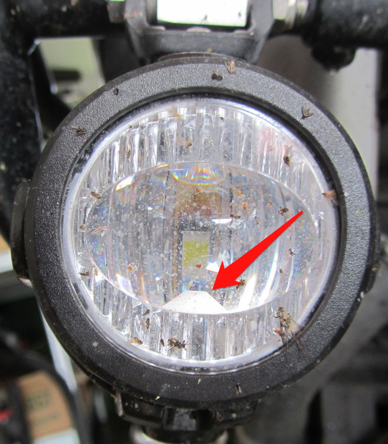

rubbergum hat geschrieben: @all bmw-led-nebler-besitzer
an der gs und der k1600 werden diese "hängend" montiert, also mit den aufnahmelöchern nach oben. kann man die auch "stehend" montieren. dazu müsste aber der vordere teil gedreht werden können. ist dem so?
lg, rubbergum
Vermutlich ist das so. Die Streuscheibe ist unten anders (siehe Pfeil im Bild) und die LED´s erzeugen eine klare Hell/Dunkel-Grenze. Sichtbar wenn man vor einer Wand steht.

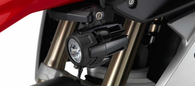

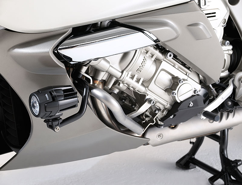

rubbergum hat geschrieben:an der gs und der k1600 werden diese "hängend" montiert, also mit den aufnahmelöchern nach oben. kann man die auch "stehend" montieren. dazu müsste aber der vordere teil gedreht werden können. ist dem so?
Muss mich korrigieren. An der 1600er werden sie stehend montiert. Somit muss man den vorderen Teil drehen können, da sie an der GS hängend montiert werden.
LG, rubbergum
