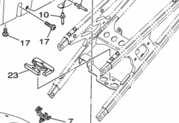

Bin auch soweit fertig, habe nach dem Zusammenbau 4 schwarze Inbus Schrauben und ein Gummiteil über, vielleicht kann mir jemand auf die Sprünge helfen wo das fehlt.

Wo du die Schrauben und das Gummiteil her hast kann ich mir auch nicht erklären. Lag das Möglicherweise dem Kennzeichenhalter bzw. der Leuchte bei?

das Gummiteil muss unten irgendwo aus dem Heckbereich sein, hatte den heckrahmen ja raus zum pulvern. Naja, ich werde am Freitag mal die Sitzbank runternehmen und gucken.

Gefunden. Das ist der Dämpfer unten mittig am Heckrahmen. Nr.23

Bleiben dann noch die 4 Schrauben, sollte ja nicht so schwierig werden :-)
