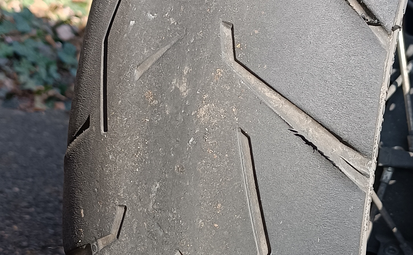

Ist das eine Vertiefung/Ausbuchtung? Dann ist das regelmäßig fertigungsbedingt und harmlos. Sieht man häufig(er) an Pkw-Reifen, aber immer nur eine pro Flanke. Sollte nicht weich sein und nicht nachgeben.
Eine solche Vertiefung sollte auch nicht in der Aufstandsfläche des Reifens zu finden sein - dann den Reifen direkt entsorgen.
Ist's eine Beule nach außen? Die weich ist und bei Druck nachgibt? Dann besser den Reifen schnell entsorgen, denn hier dürfte die Karkasse einen Schaden haben.

Hier ist noch ein Foto.
Trotzdem interessiert mich das wie das überhaupt entstehen könnte.

btun8 hat geschrieben: So 5. Jul 2026, 21:06
Trotzdem interessiert mich das wie das überhaupt entstehen könnte.......
Wie sieht dein Streckenprofil aus?
Falls du immer mal wieder auf der Autobahn oder zumindest wenig Kurvenreich unterwegs bist, würde ich sagen der Reifen ist einfach "gerade" gefahren und an der Flanke ist 'ne Kante an der die Rundung wieder beginnt. Wenn du sagst das der Reifen ca 10000km runter hat, wäre das ja nicht ungewöhnlich.
Grüße vom Jens
Nachdem ich jetzt schon den 5. Satz CTA3 fahren, kann ich dich beruhigen, dass diese Erscheinung am Ende der Laufleistung ganz normal ist. Es ist auch überhaupt nicht problematisch. Bei mir halten die Hinterreifen so ca. 12.000km, die Vorderreifen zwischen 12.000 und 15.000km.

Ja, ich vermeide Autobahnen fast immer. Ich würde sagen , dass der Reifen max. 1000km Autobahnn gesehen hat.

Danke , für das Foto.
