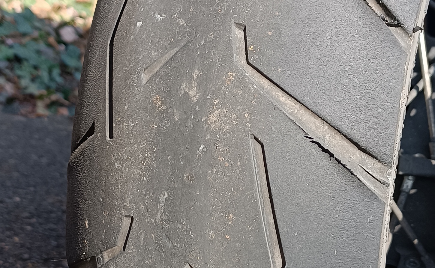

BildHallo zusammen,
Der Hinterreifen hat eine Wölbung bzw so eine Welle nach oben im äußeren Bereich.
Ich muss dazu sagen, dass er auch schon 10.000km runter hat.
Kann mir jemand sagen ob was das liegen könnte ?
Reifendruck, Fahrwerk oder ,dass ich öfters mit der Hinterradbremse bremse ?
Folgende 2 Fotos habe ich gemacht:
https://www.directupload.eu/file/d/9336 ... 2m_jpg.htm
https://www.directupload.eu/file/d/9336 ... 3o_jpg.htm
Mfg

Ist das eine Vertiefung/Ausbuchtung? Dann ist das regelmäßig fertigungsbedingt und harmlos. Sieht man häufig(er) an Pkw-Reifen, aber immer nur eine pro Flanke. Sollte nicht weich sein und nicht nachgeben.
Eine solche Vertiefung sollte auch nicht in der Aufstandsfläche des Reifens zu finden sein - dann den Reifen direkt entsorgen.
Ist's eine Beule nach außen? Die weich ist und bei Druck nachgibt? Dann besser den Reifen schnell entsorgen, denn hier dürfte die Karkasse einen Schaden haben.

https://www.directupload.eu/file/d/9336 ... y2_jpg.htm
Die "Welle" noch oben ist hart und man merkt es wenn ich langsame Kurven fahre.
Der Reifen " kippt" spürbar.

Ich wollte mir eigentlich einen anderen Reifen bestellen/ testen , jedoch ist der Vorderreifen noch top, darum habe ich soeben den gleichen für meine Tour nochmals geholt.
Wie Du schon gesagt hast, gefällt mir der Reifen.
Vor allem im Nassen vertraue ich dem Reifen.
( In dem Zustand weniger )
Hier ist noch ein Foto.
Trotzdem interessiert mich das wie das überhaupt entstehen könnte.

Mir war der CTA3 insgesamt zu weich gewesen. Zeigte am Pass deutliche Spuren von Überhitzung, wobei ich ihn dort auch nicht geschont hatte. Im eigenen CTA3-Reifenthema berichten manche davon. Für mich ist er fürs Gebotene zu teuer. Überwärmung sehe ich bei Dir durchaus als mögliche Ursache.

btun8 hat geschrieben: So 5. Jul 2026, 21:06 ............ ........
Trotzdem interessiert mich das wie das überhaupt entstehen könnte.......
:denker:
Wie sieht dein Streckenprofil aus?
Falls du immer mal wieder auf der Autobahn oder zumindest wenig Kurvenreich unterwegs bist, würde ich sagen der Reifen ist einfach "gerade" gefahren und an der Flanke ist 'ne Kante an der die Rundung wieder beginnt. Wenn du sagst das der Reifen ca 10000km runter hat, wäre das ja nicht ungewöhnlich.

Nachdem ich jetzt schon den 5. Satz CTA3 fahren, kann ich dich beruhigen, dass diese Erscheinung am Ende der Laufleistung ganz normal ist. Es ist auch überhaupt nicht problematisch. Bei mir halten die Hinterreifen so ca. 12.000km, die Vorderreifen zwischen 12.000 und 15.000km.

Ja, ich vermeide Autobahnen fast immer. Ich würde sagen , dass der Reifen max. 1000km Autobahnn gesehen hat.
@Franz
Danke , für das Foto.
Ja, 12000km würde ich evtl auch schaffen, jedoch geht es bei mir nächste Woche auf eine ca. 5000km Reise, darum habe ich mir nochmal den Reifen bestellt.
