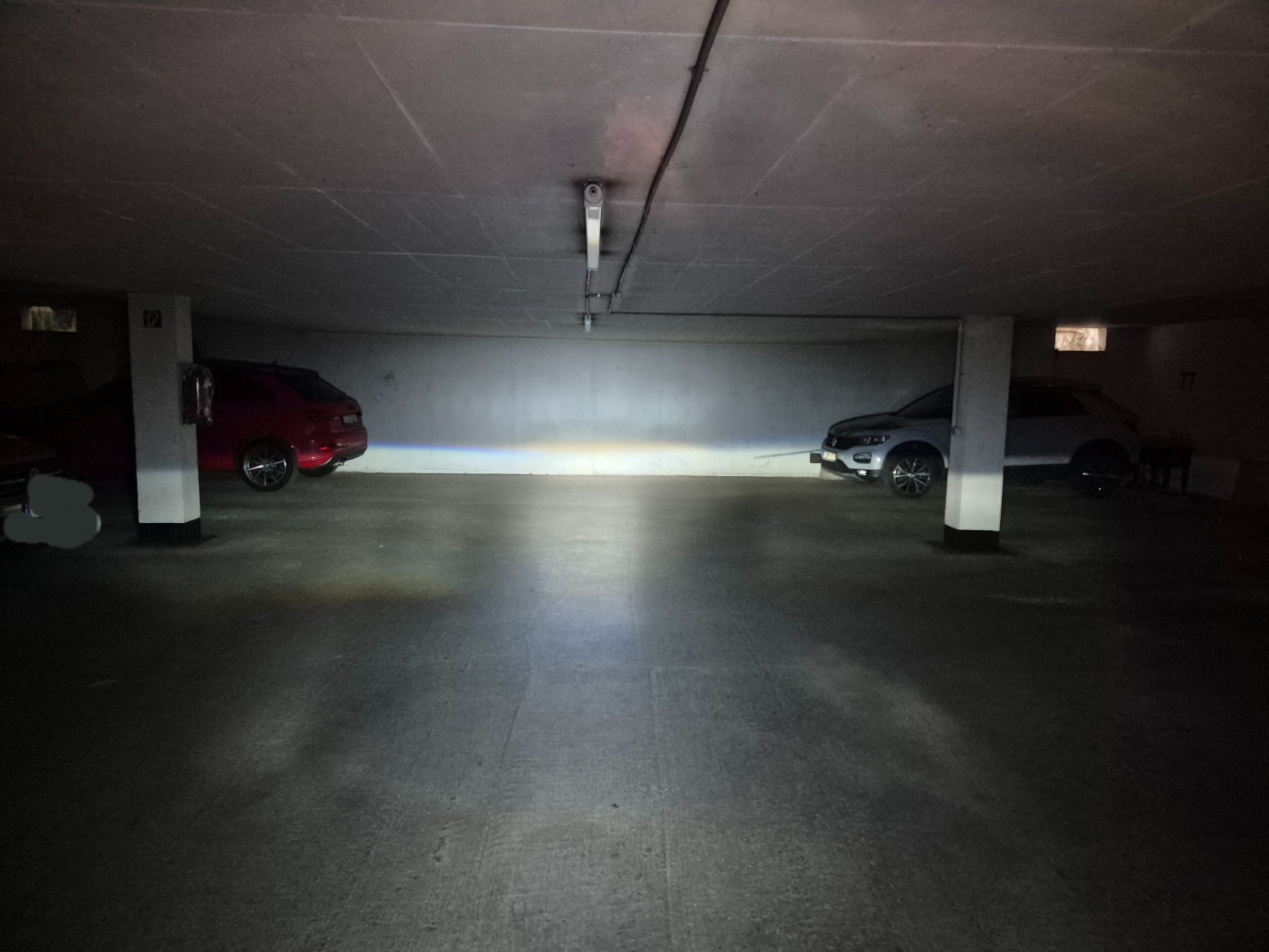

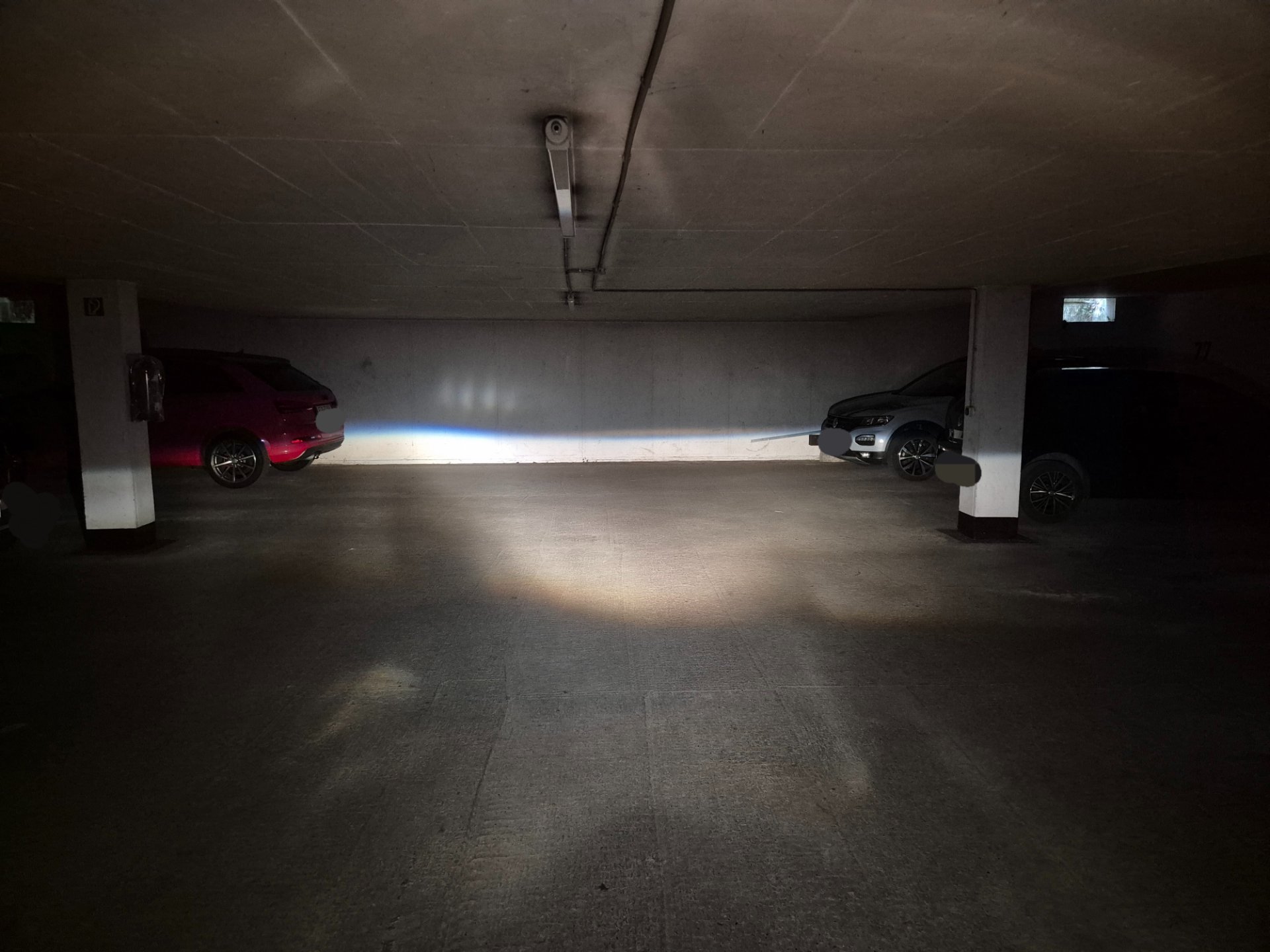

Also die ALI Teile sind gekommen und machen einem sehr guten Eindruck. Der Einbau geht gut von der Hand und man braucht auch kein Werkzeug dafür (außer man hat eine Verblendung davor, so wie ich). Der Lüfter in dem Birnen macht ein relativ leises Geräusch, scheint an sich aber kein Problem zu sein und bei laufendem Motor hört man das sowieso nicht.
Die Ausleuchtung in der dunklen Garage habe ich mal Fotografiert und ich bin sehr zufrieden damit. Es wird sich zeigen ob die Teile auf dauer länger halten als die Halogen.
Von mir auf jeden Fall eine Kaufempfehlung.
Hier Halogen, links defekt
Hier LED

Das sieht doch schon ganz gut aus, kannst du oder jemand anderes was zur Hitzeentwicklung der LED sagen, würde mir ungern den Scheinwerfer rösten. Ach ja, die Deckel passen ohne Umbau? Und gern noch mal melden nach einem Fahrtest.

Der Einbau läuft problemlos und die Kappen bleiben so wie sie sind. Die Temperatur ist niedriger als die der Halos. Nachtfahrt funktioniert optimal, es ist wirklich besser ausgeleuchtet und blendet auch nicht. Mein Kumpel ist mir entgegen Verfahren und meinte auch das die Lampen gut sind und nicht auffallen oder blenden. TÜV ist erst nächstes Jahr, mal sehen ob es da Probleme gibt. Ich würde die auf jeden Fall wieder kaufenSpielverderber hat geschrieben: Mi 20. Mai 2026, 13:53 Das sieht doch schon ganz gut aus, kannst du oder jemand anderes was zur Hitzeentwicklung der LED sagen, würde mir ungern den Scheinwerfer rösten. Ach ja, die Deckel passen ohne Umbau? Und gern noch mal melden nach einem Fahrtest.
