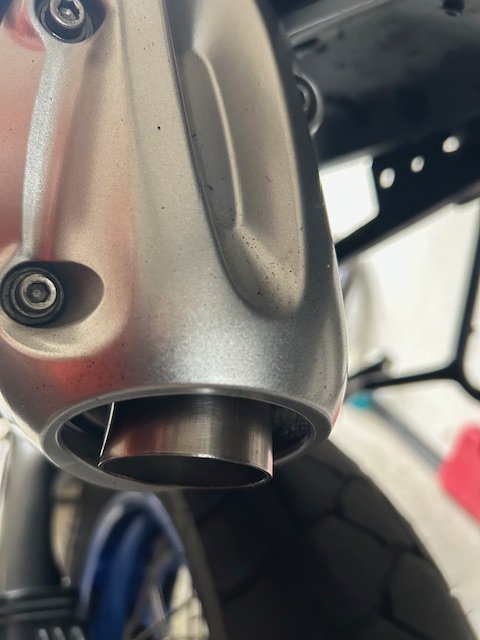

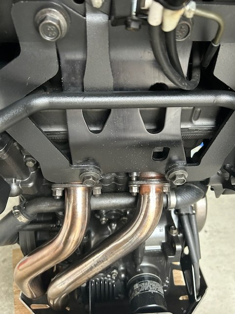

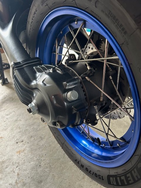

gestern sin die Lager gekommen und ich habe die gleich eingebaut. Ganz so einfach war es nicht die Paare der Presspassungen trotz Kühlung/Erhitzung in Position zu bekommen. Man musste schon ordentlich draufhämmern (immer schon gleichmäßig damit nix verkantet. Als ich heute die Bremsflüssigkeit wechseln wollte, musste ich leider feststellen, dass meine Batterie ihr Lebensende erreicht hat. Hab gleich eine neue bestellt.
Die Wartezeit auf die Teile habe ich mit Zustandsfeststellung und polieren vertrieben.
Auspuffpolitur mit Ballistol

Sauberer Endantrieb
Sauberer Endantrieb
