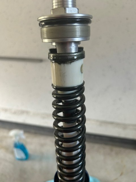

Festgestellt habe ich, dass innen um die Feder so ein schwarzer Knös ist, der die Größe von Grieskörnern hat. Ich denke, es war keine schlechte Idee, die stinkende Ölbrühe zu tauschen.

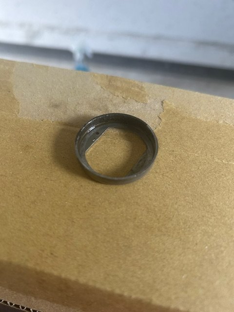

der Grund für den Knös und den Gries ist der Rost auf der oberen Blechkappe gewesen.

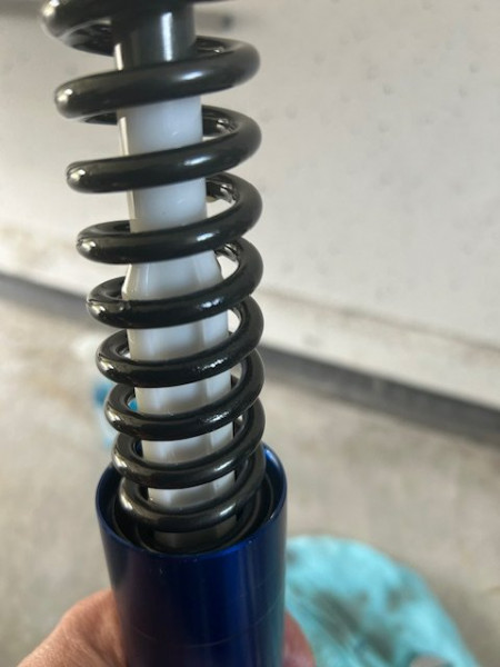

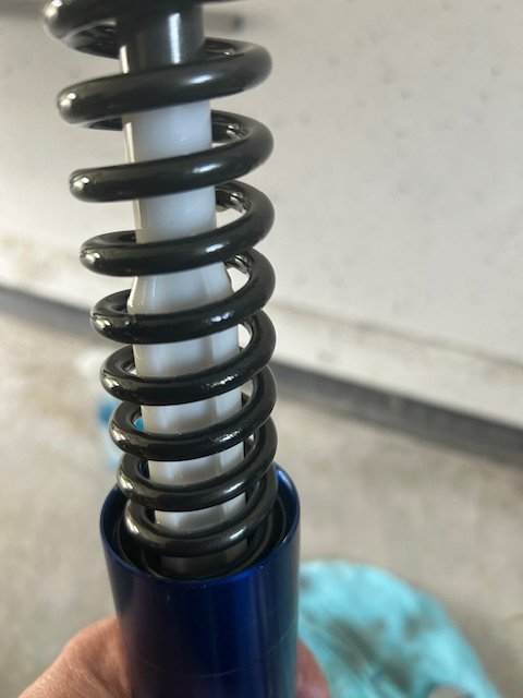

Übrigens hatte ich die Länge der Federn gemessen und die entsprach genau dem Sollmaß. Somit wurden die für i.O. befunden und sind weiter in Betrieb.
