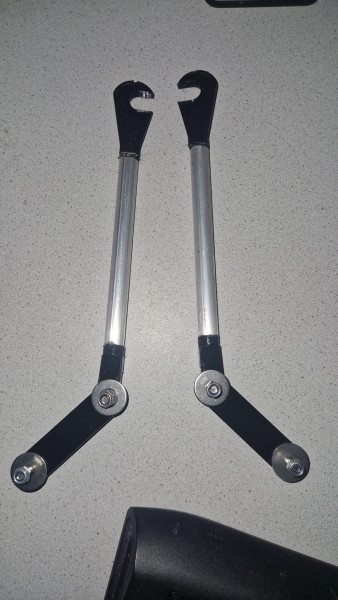

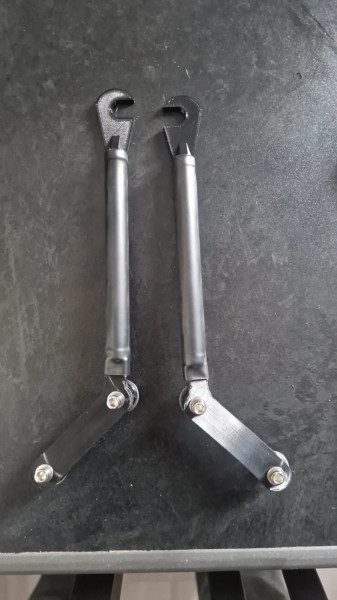

So - jetzt noch ummanteln und schon ist wieder eine Stabilisation fertig: (Schönen Gruß an Rainer) :mrgreen:

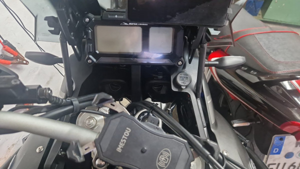

Das Ende vom Lied und ich bin sehr zufrieden. Stabil, es macht was es soll. Und es sieht so aus, als könne sich mein innerer Monk damit abfinden, dass es Handwerk ist und keine industrielle Fertigung:
Eingebaut kann das ganze dann so aussehen:
Für eine Hobbylösung bin ich zufrieden. Es dämpft exakt wie ich es mir vorgestellt habe und die Materialien sollen bis Minimum 70°C aushalten, womit ich die Präferenzen der Tenere ganz gut abdecke.

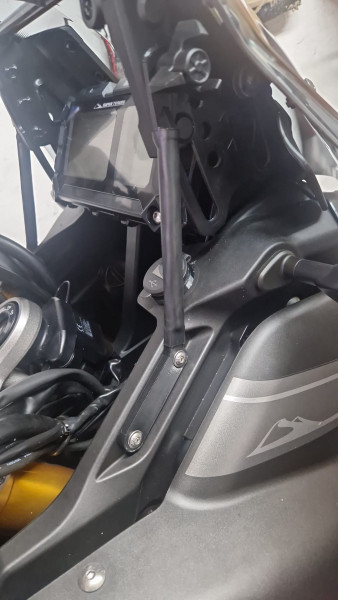

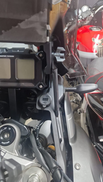

ich habe Deine Halter/Stabilisatoren jetzt auch eingebaut und ein paar hundert Kilometer gefahren.
Das Wackeln meines Handys/Navis an der Querstange oberhalb der Tachoeinheit ist um Klassen
besser geworden. Nur noch minimale Vibrationen sind vorhanden und das ganze Konstrukt
ist jetzt fester, ohne dabei total (wegen den flexiblen Endstücken und den "Gummieinpressmuttern")
fixiert zu sein.
Ich musste nur eine kleine Änderung vornehmen, da ich Windabweiser montiert habe und daher die
mitgelieferten Schrauben/Unterlegscheiben/Platten nicht verwenden konnte.
Ich habe mir, anstelle der o.g. Schrauben etc., gummigelagerte "Einpressmuttern", so wie zuvor
an den Windabweisern montiert, verbaut und damit beides angebaut.
"Gummieinpressmutter"
Rechte Seite Draufsicht
Rechte Seite Seitenansicht
Linke Seite Draufsicht
Fazit: Ich bin sehr zufrieden und kann die Konstruktion empfehlen.
