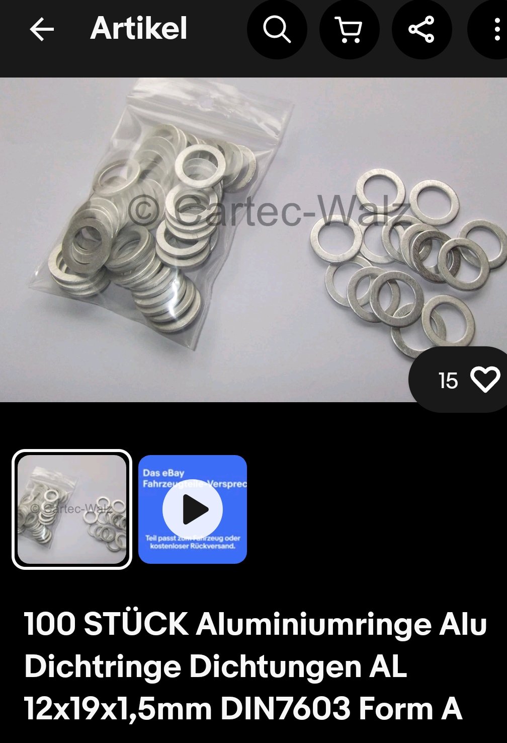

Diese Dichtringe hier hatte ich mir für künftige Motorölwechsel damals im 100er Pack für kleines Geld in der Bucht geholt - sie passen und funktionieren bestens.
Prosch
Beiträge: 68
Registriert: Fr 9. Feb 2018, 10:16
Km-Stand: 72000
Ort: Zwickau
Re: Ölwechsel, suche nach Ablassschrauben und Dichtungen
Beitrag von Prosch »
Danke Dir, checke ich mal
