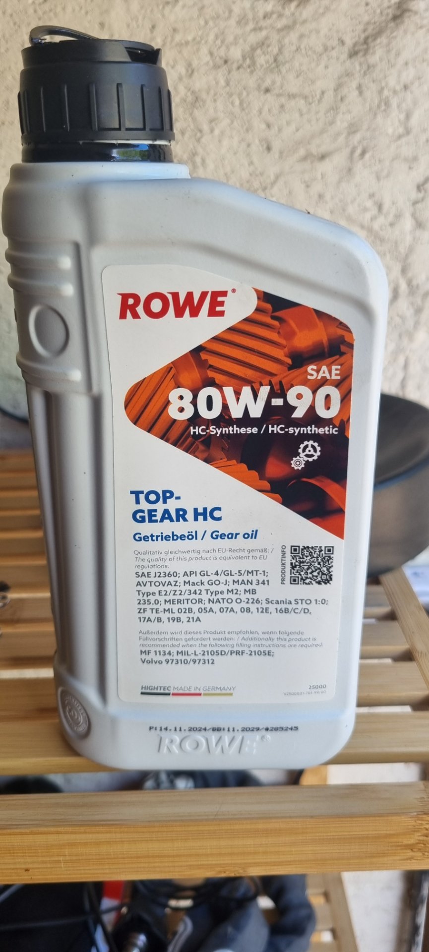

Das muss ja zumindest bei der 1000km Inspektion beim Händler gewechselt worden sein, vielleicht hat sich da der Monteur auch vertan.
Deshalb meine Frage auch nach den Erfahrungen.
Aber ist im Grunde egal, ich habe nicht den Eindruck das ein Schaden vorhanden ist und werde auf jeden Fall relativ zeitnah nochmal wechseln. Öl ist sowieso vorhanden und der Zeitaufwand ist relativ gering. Aufgefüllt habe ich mit einer 50ml Spritze, war relativ einfach.
