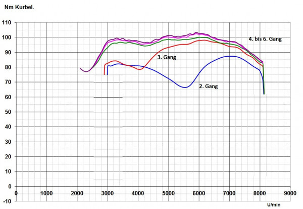

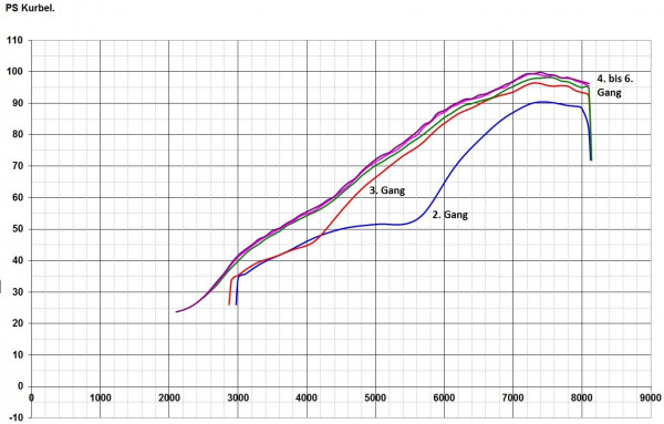

Den Unterschied zwischen entdrosselt und gedrosselt kann man am Besten im 2. Gang feststellen. Such dir im Schwarzwald eine 180° Serpentinenkurve, die bergauf geht und beschleunige nach der Kurve im 2. Gang voll durch. Am Besten hast du noch einen PKW vor dir, den du überholen solltest. Geht der Überholvorgang problemlos, ist die XT entdrosselt. Hast du das Gefühl, dass du beim Überholen verhungerst, ist die XT nicht entdrosselt. Ein leistungsstarker Diesel kann dir mit einer gedrosselten XT in dieser Situation den Überholvorgang vermasseln. Immer vorausgesetzt, dass der PKW auch beschleunigt.
Die Diagramme sind von der DP01, die viel schlimmer erdrosselt war als die DP04.
