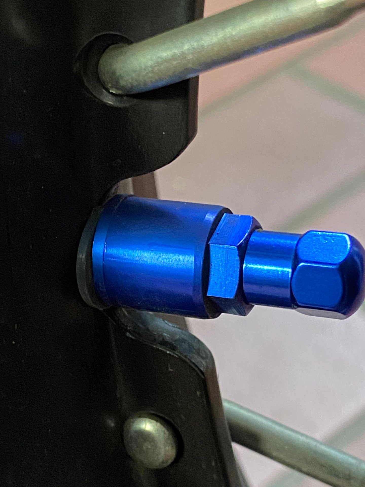

Jetzt noch mal Bilder von Metall Ventilen die man verwenden kann, und die Ich Verbaut habe.
Die Kosten für ein Metall Ventil mit Metallkappe liegen bei ca. 10.-Euro Diese Ventile werden Teilweise eingebaut. So sieht das dann am Rad Vorne aus. Und so am Rad Hinten.

Re: Hinterrad / Reifen verliert Luft / Dichtigkeit/ Felgenklebeband
Setzt Du Dich verkehrt herum auf`s Moped

meine dicke hat geschrieben: Di 1. Okt 2024, 18:11 Setzt Du Dich verkehrt herum auf`s Moped![]()
Verstehe ich nicht....
Bei mir ist die Doppelstegfelge vorne und die Einfachstegfelge hinten am Moped.
In Deiner Beschreibung (Untertitel zu den Bildern) isses umgekehrt.
