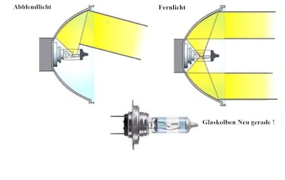

Mir hat das keine Ruhe gelassen mit den 6/9/12/15 Uhr Stellungen der Leuchtmittel 🙄
Mit 9/15 Uhr Stellung macht es am meisten Sinn, denn ich hänge mal ein Bild an, das zeigt und verdeutlicht das auf 6/12 Uhr Stellung der LED streifen, man wohl gefühlt etwas mehr Lumen verliert, als bei 9/15 Uhr Stellung.
Ich hatte da auch einen knoten im Kopf, wenn gleich der Ansatz meiner Gedanken richtig war.

Bei der Abbildung dürfte es sich aber um eine H4-Birne handeln.
Bei der XT wird das Fernlicht über eine Klappe freigegeben.
Nachdem die LED-Birnen nach zwei Seiten leuchten, scheint es egal zu sein wie man sie einbaut. Nach vorne kommt immer genug Licht raus.
