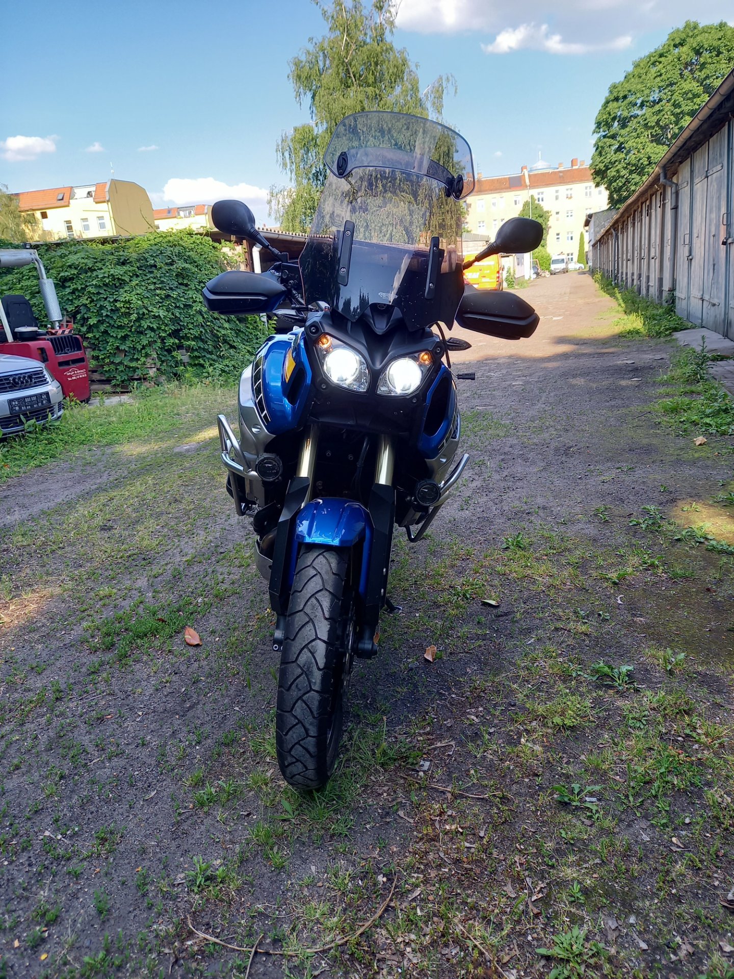

Kurzes Update von mir
Nachdem ich am Wochenende unsere beiden
mit LED bestückt habe, wollte ich mal genau wissen wie sich das Lichtbild gestaltet.
Also hab ich mit einer der
heute bei "Bosch CarService" einen (kostenlosen
) Lichttest gemacht
Ergebnis war, es ist alles Bestens
Nicht die kleinste Auffälligkeit.
Jetzt steht die
beim "Freundlichen" zum Service inclusive TÜV.
hab sicherheitshalber 2 Halogener mit da gelassen. Bin mal gespannt ob es Streß gibt
. In Kürze werde ich schlauer sein.

Heute mal ein ZwischenresümeeLeone blu hat geschrieben: Di 4. Jun 2024, 08:35 Falls ich in nächster Zeit in eine Kontrolle komme, habe ich zwei Halogener im TC und im Zweifel gibt's ein Ordnungsgeld. Das nehme ich in Kauf...
zuerst mal aber die Frage - ohne jemandem zu nahe treten zu wollen - kann ein Streifenpolizist, bei einer Verkehrskontrolle wissen, ob das Fahrzeug welches er gerade kontrolliert, legale Leuchtmittel verbaut hat?
Ich denke mal eher nicht.
Was bisher geschah
Leuchtmittel bestellt - Standlicht nach 2, H7 nach 3 Tagen geliefert.
Einbau, mal abgesehen davon, das zum Tausch der Standlichter der ganze Scheinwerfer raus muss,
Position der LED 6/12 Uhr
Nach Tausch der Leuchtmittel Gewissheit geholt und (zumindest bei einer
Eine
Ergebnis: HU ohne jegliche Beanstandung
Das ist jetzt keine Garantie das es jeder Prüfer so entspannt sieht. Ein anderer ist vielleicht penibel und nimmt sich sehr wichtig.
Wie lange die LED halten wird die Zeit zeigen. Für den Moment bin ich jedoch erst mal ganz zuversichtlich.
Im Endergebnis muss jeder für sich selbst entscheiden was er tut. Mir ist es wichtig gesehen zu werden und dabei vielleicht ein langlebigeres Leuchtmittel zu haben als die Halogen Lampen.
Jensgrüße

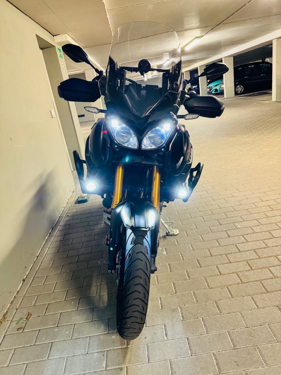

Hallo Gemeinde,
nachdem es DHL endlich geschafft hat meine Auxitos rauszurücken hab ich sie heute gleich eingebaut.
Einbau problemlos (3Uhr/9Uhr), bei der Gelegenheit hab ich festgestellt dass beide Standlichtlampen durch waren
Hatte zwar eh vor die gegen Philips 5W5 LED zu tauschen aber fand ich schon ungewöhnlich.
Alles in allem erstmal ein gutes Lichtbild, sieht jetzt stimmiger mit den Neblern aus.
Werd es mal bei nächster Gelegenheit im Dunkeln testen. Die letzte Fahrt von Freiberg nach Dresden Nachts gegen 23:00 durch den Tharandter Wald mit den alten Karbidfunzeln war schon krass.
Grüße, Karsten
Grüße, Karsten
