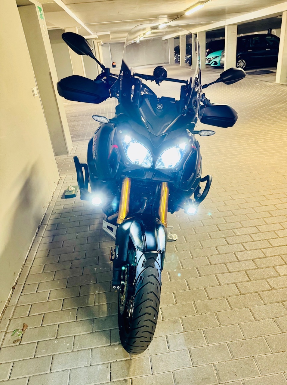

Auxitos eingebaut. 5 min
Aber die Dinger werden sauheiß und haben einen eingebauten Ventilator. Hört man nach dem Abstellen des Motors, wenn das Licht noch an ist. Werde jetzt testen.
Von daher kein Wunder, dass die LED NSW im Gussgehäuse hängen.

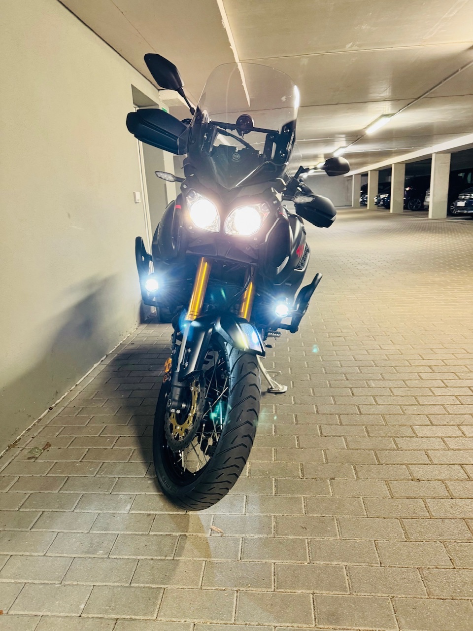

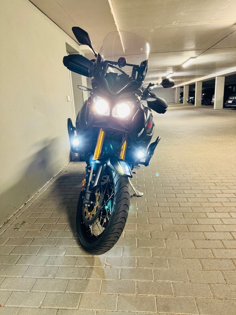

Hallo Gemeinde,
nachdem es DHL endlich geschafft hat meine Auxitos rauszurücken hab ich sie heute gleich eingebaut.
Einbau problemlos (3Uhr/9Uhr), bei der Gelegenheit hab ich festgestellt dass beide Standlichtlampen durch waren
Hatte zwar eh vor die gegen Philips 5W5 LED zu tauschen aber fand ich schon ungewöhnlich.
Alles in allem erstmal ein gutes Lichtbild, sieht jetzt stimmiger mit den Neblern aus.
Werd es mal bei nächster Gelegenheit im Dunkeln testen. Die letzte Fahrt von Freiberg nach Dresden Nachts gegen 23:00 durch den Tharandter Wald mit den alten Karbidfunzeln war schon krass.
Grüße, Karsten
