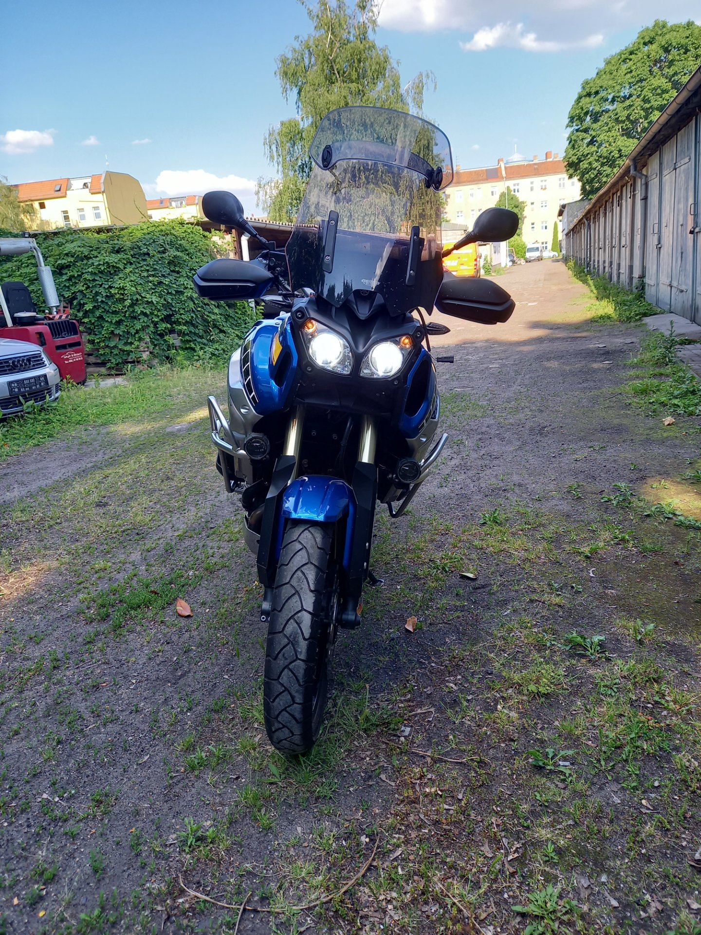

Sehe ich ja auch so. Wenns etwas heller leuchtet und nicht blendet kanns nur gut sein. Bin gespannt...

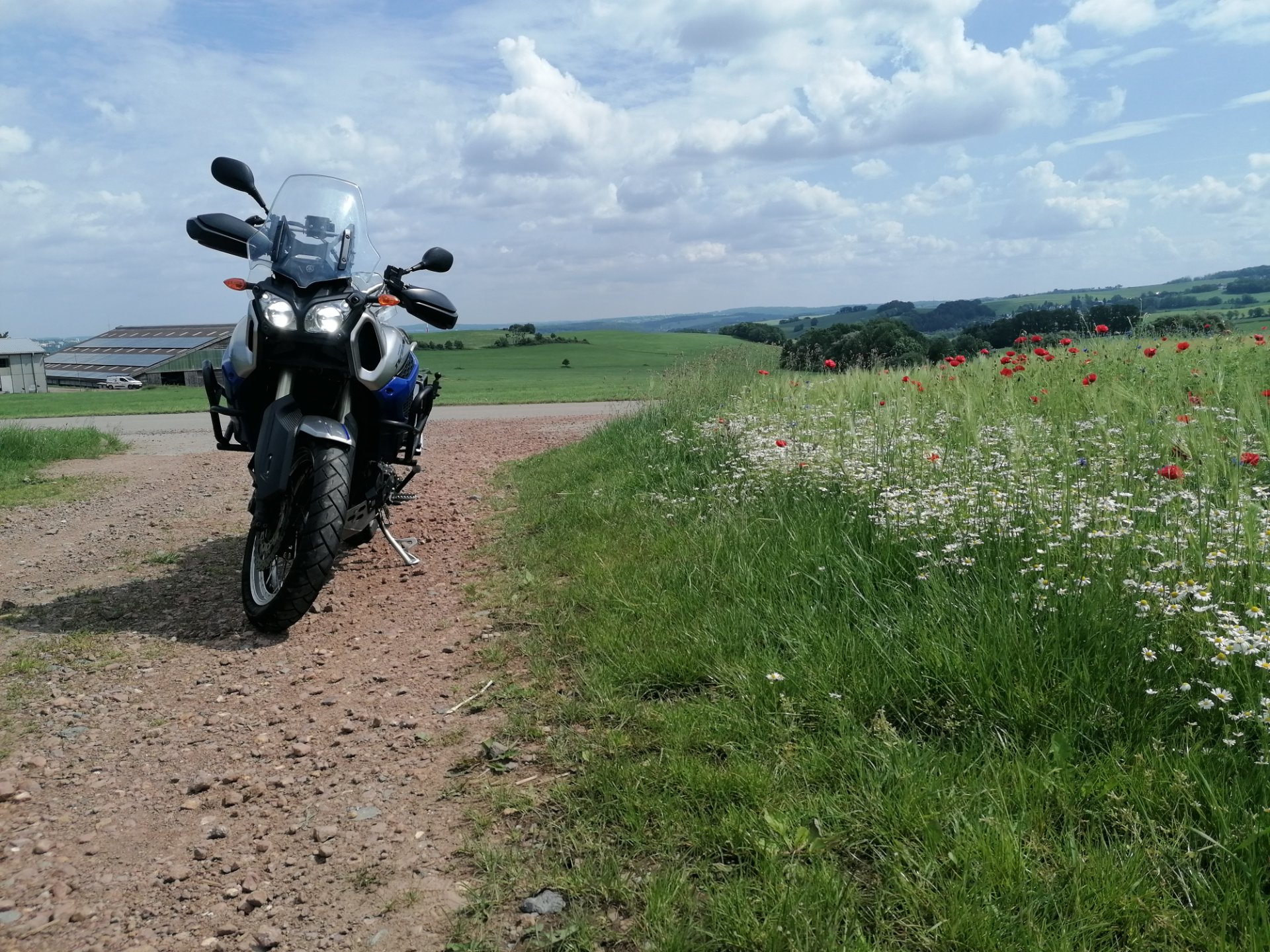

Ich hab mal das ganze Setup am Donnerstag bzw. Sonntag bei Regen getestet, Nachtfahrt ausgeschlossen, bisher.
Was ich festgestellt habe ist das auch ohne die ZS Verkehrsschilder gefühlt früher angestrahlt werden.
Zumindest in Frankreich war das bemerkbar.
Ansonsten mache ich mir das Licht mit den ZS, die sind fast schon zu hell.
Im rechten Scheinwerfer sitzt die Lampe wohl nicht richtig, muss ich später nochmal dran gehen.
Aber geblendet habe ich wohl niemand, auch nicht beim Regen.
Gruß Nico

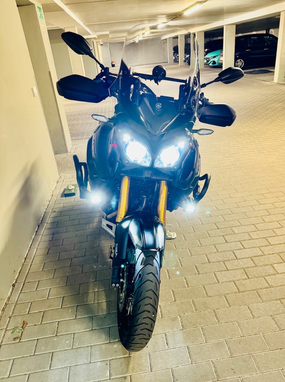

Hallo Gemeinde,
nachdem es DHL endlich geschafft hat meine Auxitos rauszurücken hab ich sie heute gleich eingebaut.
Einbau problemlos (3Uhr/9Uhr), bei der Gelegenheit hab ich festgestellt dass beide Standlichtlampen durch waren
Hatte zwar eh vor die gegen Philips 5W5 LED zu tauschen aber fand ich schon ungewöhnlich.
Alles in allem erstmal ein gutes Lichtbild, sieht jetzt stimmiger mit den Neblern aus.
Werd es mal bei nächster Gelegenheit im Dunkeln testen. Die letzte Fahrt von Freiberg nach Dresden Nachts gegen 23:00 durch den Tharandter Wald mit den alten Karbidfunzeln war schon krass.
Grüße, Karsten
Grüße, Karsten
