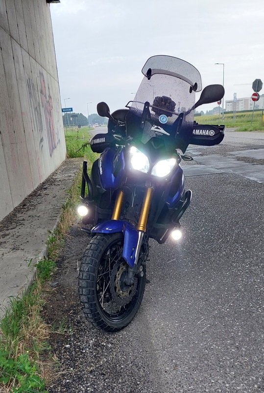

... dafür ist es leider zu spät. Während es Umbaus hatte tatsächlich ein Foto gemacht, als sie in meiner Garage stand, da kam der Unterschied auf dem Bild nicht so krass rüber.Derhai hat geschrieben: Mo 20. Mai 2024, 07:48... Schön wäre ein Foto vom Lichtbild des Scheinwerfers, vorher und nach dem Umbau. ...
Aber hier mal ein Bild von vorgestern (Montag), da sieht man schon ganz ordentlich, was die LED an Licht machen:

Der Gedanke ehrt Dich natürlich, aber in meinem Fall ist er überflüssig. Ich hätte es so oder so getestet...horscht hat geschrieben: Mo 20. Mai 2024, 10:17 Ich finde, wir sollten mal über eine "Testgebühr" für die Herren nachdenken....
Hier kann ich natürlich nur für die Teile sprechen, die ich verbaut habe. Deren Korpus ist komplett aus Alu, den Scheinwerfer beeinträchtigen sie in keiner Weise.Robert hat geschrieben: Mo 20. Mai 2024, 13:31... Gibt es denn schon Erkenntnisse, ob

... so, wie ich das verstanden habe, dass die LED-Chips vertikal nach oben und unten stehen sollen. Ich schaue mir das dieser Tage nochmal genauer an, jetzt ist ja Urlaub und hier regnet's grade eh...alpenschleicher hat geschrieben: Mo 20. Mai 2024, 21:39... Vertikaler Einbau der LED-Segmente heisst ? ...
... yepp.alpenschleicher hat geschrieben: Mo 20. Mai 2024, 21:39... Dass die Flächen nach oben und unten strahlen ?
... offenbar nein. So, wie ich das User-Manual in aller Schnelle verstanden habe, kann man offenbar die Einheit in sich verdrehen. Soweit ich weiß, ist ja die Sockelposition nich bei allen H7-Scheinwerfern gleich.alpenschleicher hat geschrieben: Mo 20. Mai 2024, 21:39... Ist das durch die Vorgabe des Lampensockeleinbaues nicht immer so ?

Dazu kommt, dass zwischen herkömmlichen Reflektoren und unseren Projektionsscheinwerfern ein Unterschied besteht, den die Halogenlampen flexibler kompensieren, weil sie ihr Lich in 360° abgeben.
Bisher ist die Lichtverteilung aber in Ordnung, was ich am Montagmorgen so gesehen habe...

Wie schon geschrieben, die Teile sind jetzt knapp unter 1.000 km im Dienst, es sind wirklich ganz junge Erfahrungen damit. Aber immerhin schon Gewitterregen, +6°C und jede Menge Gegenverkehr.
