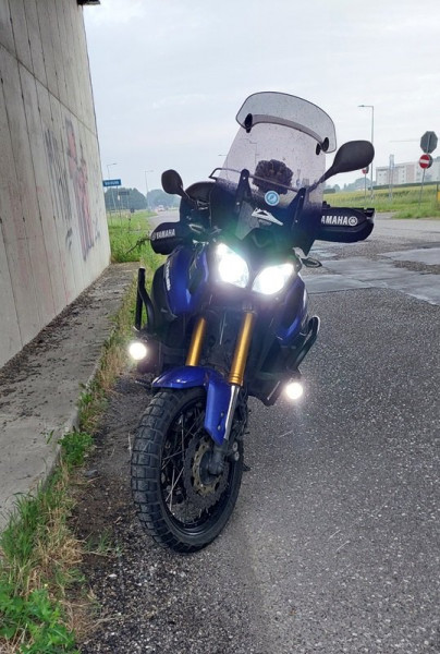

... dafür ist es leider zu spät. Während es Umbaus hatte tatsächlich ein Foto gemacht, als sie in meiner Garage stand, da kam der Unterschied auf dem Bild nicht so krass rüber.Derhai hat geschrieben: Mo 20. Mai 2024, 07:48... Schön wäre ein Foto vom Lichtbild des Scheinwerfers, vorher und nach dem Umbau. ...
Aber hier mal ein Bild von vorgestern (Montag), da sieht man schon ganz ordentlich, was die LED an Licht machen:

... so, wie ich das verstanden habe, dass die LED-Chips vertikal nach oben und unten stehen sollen. Ich schaue mir das dieser Tage nochmal genauer an, jetzt ist ja Urlaub und hier regnet's grade eh...alpenschleicher hat geschrieben: Mo 20. Mai 2024, 21:39... Vertikaler Einbau der LED-Segmente heisst ? ...
... yepp.alpenschleicher hat geschrieben: Mo 20. Mai 2024, 21:39... Dass die Flächen nach oben und unten strahlen ?
... offenbar nein. So, wie ich das User-Manual in aller Schnelle verstanden habe, kann man offenbar die Einheit in sich verdrehen. Soweit ich weiß, ist ja die Sockelposition nich bei allen H7-Scheinwerfern gleich.alpenschleicher hat geschrieben: Mo 20. Mai 2024, 21:39... Ist das durch die Vorgabe des Lampensockeleinbaues nicht immer so ?

Dazu kommt, dass zwischen herkömmlichen Reflektoren und unseren Projektionsscheinwerfern ein Unterschied besteht, den die Halogenlampen flexibler kompensieren, weil sie ihr Lich in 360° abgeben.
Bisher ist die Lichtverteilung aber in Ordnung, was ich am Montagmorgen so gesehen habe...
