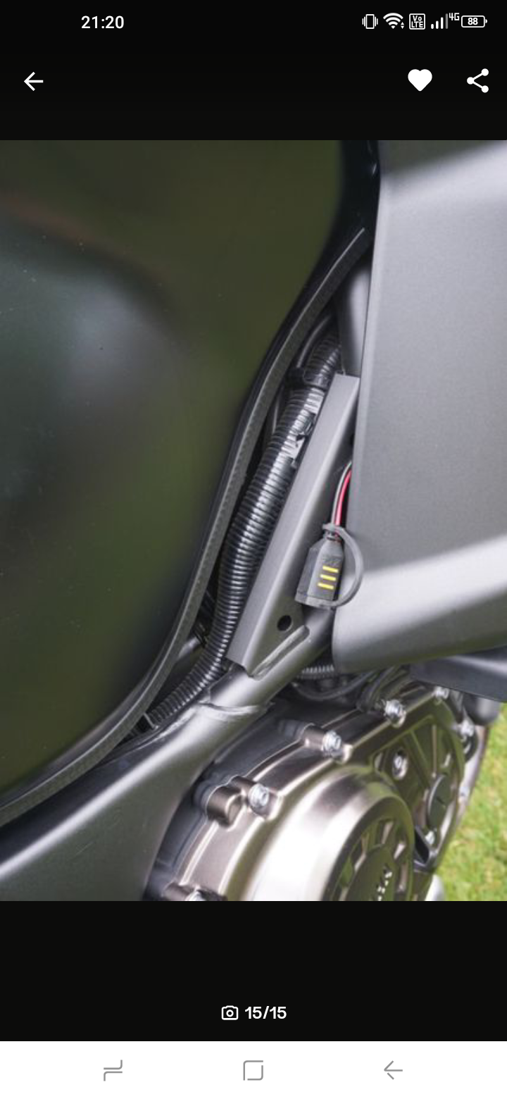

- Kosta
- Beiträge: 7
- Registriert: Mi 27. Sep 2023, 01:20
- Erstzulassung: 2019
- Km-Stand: 15950
Re: Permanent Ladekabel an Batterie anschließen
Hallo Robert.
Habe Mal ein Bild eingefügt wie es bei mir mit dem Ctec Adapter gelöst ist.
Bei nicht gebrauch, drucke ich die Anschlusskappe hinter die Verkleidung.
Gruß.
Konstantin
Gruß.
Konstantin
Robert
- Beiträge: 40
- Registriert: Mi 27. Mai 2015, 16:25
- Km-Stand: 30100
- Ort: Tönisvorst
Bilder sagen mir mehr als Worte
Danke, Konstantin
rob
Danke, Konstantin
rob
